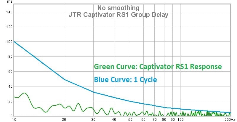

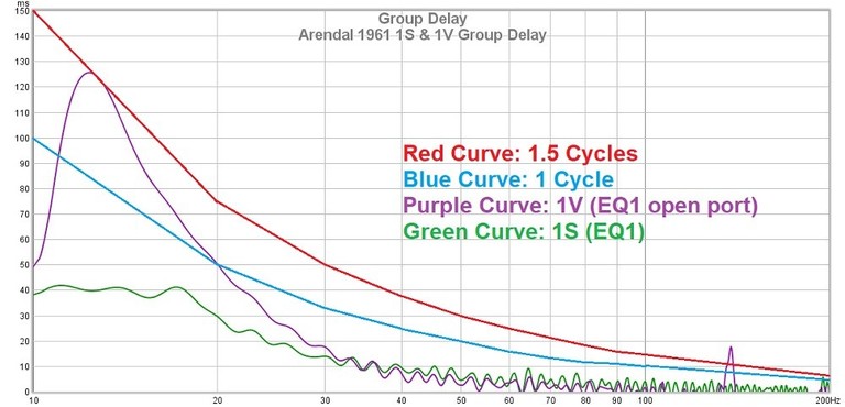

"Nekem a group delay abrazolasa nem vilagos, ha jol ertem akkor group cycle-t megkozeliteni kellene, nem alulmulni?"
Minél inkább 0-hoz kell közel kerülni. A group delay azt mondja meg, hogy frekvenciánként mennyi a késleltetés, és a kék ív konkrétan a létező legrosszabb eredmény, amikor a sub impulzust kiadni képtelen, mert egy freki sem tud illeszkedni. Ezt az SVS viselkedést az én méréseim teljesen alátámasztják, olyan rossz impulzust soha semmitől nem láttam. Ezen a teszten az Arendal közel hibátlan eredményt produkált."Az Arendalnal az a 140Hzes tuske a tesztelok szerint egy hallhato rezonancia"

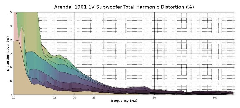

Ez igaz, de a torzítása és tényleges mélykiterjesztése nem éri el az Arendalt. Tény, hogy hangosabb, viszont drágább is. Ez így nem kárpótol az SVS legendás torzításért."Hogy 20 hz alatt milyen torzitast mernek az meg igazabol nem tudom mennyire lenyeges, mikor te magad is azt irtad, hogy az Arendal egy 30Hzes sub."
Még az sem. Ebben az SVS jobb, az a 30-as. Az Arendal 40-es. Egyébként egyik sincs elég nagy hozzá, hogy hallható 20 Hz jöjjön ki belőle."Bar ezt a "Mindent nezzunk ref levelen" szent oruletedet elfogadom, azert a tobbseg szerintem nem ugy hallgat egy konzumer cuccot, halado topic ide, vagy oda."

A group delaynél a legjobb az lenne ha 20 ms alatt tudna maradni végig, ha kifut a 1.5 cycle görbéből az már hallható "lassúság". Pl. JTR subé:
A 140 Hz tüskéből soha az életbe nem fogsz észrevenni semmit, mert 120 Hz-en ajánlott az LPF egyéb okok miatt is."Bar ezt a "Mindent nezzunk ref levelen" szent oruletedet elfogadom, azert a tobbseg szerintem nem ugy hallgat egy konzumer cuccot, halado topic ide, vagy oda."
Ebben egyetértünk, pontosan ezért nem volt sok értelme erre a subra reagálva bemásolnod hogy "határozottan jobban néz ki a PB 2000 Pro" mivel közel 30% a különbség a dobozméretükben. Kíváncsi lennék REW RTA-val ülési pozícióban ki mit mérne mondjuk egy John Wick 3 shotgun scene alatt, kinek van ténylegesen szüksége ekkora pluszra.
Ahogy az indító posztomban írtam is, ez egy "kompakt" dobozméretű sub és ahhoz képest vállalható teljesítménnyel. Ha valakinek kell az őrült 30 Hz alatti kraft, akkor Monolith 12" ellen érdemes a PB-2000 Pro-t mérni.

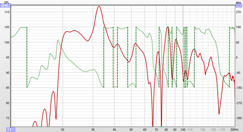

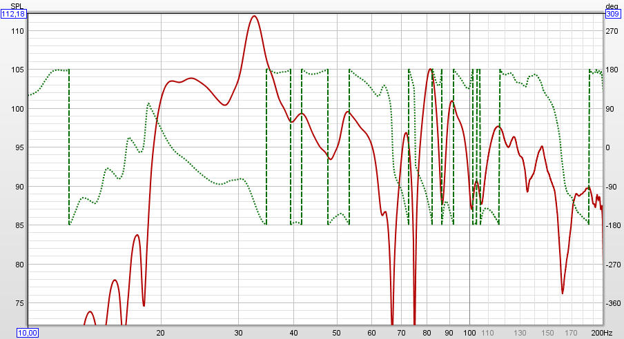

Két dolog miatt. Van köztük kb. 10 dB különbség a végső célt (target) tekintve, ami rengeteg teljesítmény nyereség a kéknél. Visszább tudja venni a szubot, ami jót tesz a torzításnak.
A másik az a 60-90 Hz közötti +12 dB lapos tetejű púp. Szerintem ha ez le lesz húzva, akkor 55-60 között marha nagy beszakadást eredményez. Úgy gondolom, hogy a kék 30-120 Hz ig +/- 3 dB en belül tud maradni, amíg a zöld nem. -

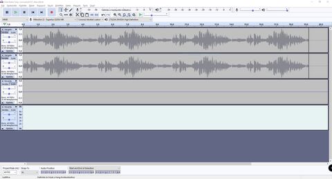

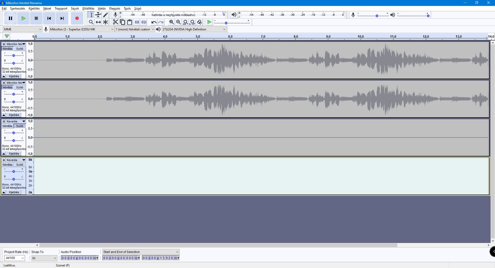

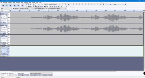

"Elsore en hianyolom az ures "felvetellel" torteno b tesztet, hogy lassuk, tutira nincs-e a lancban valami zavarjel.
Vagy meginkabb az adott kabellel ket merest vegezni es azokat osszehasonlitani, hogy lassuk, kepes-e a tesztkornyezet a valoban nullas eredmenyre."Mivel elsőre sikerült megállapítanom, hogy nincs akadálya összehasonlítania két különböző felvételt, nem gondolom, hogy meg kellett volna ismételni, duplázni, mert a zajnak nyoma sem látszik.
Mundorf duplázva kivonva egymásból.
Noname duplázva kivonva egymásból.

Saughassy
#173707
Túlságosan hasonlít a differencia a zenei forrásjelhez ahhoz, hogy csak zavar legyen. Bennem most az a két opció játszik, amit nem tudok a teszt alapján megkülönböztetni, hogy vagy valóban más lett a hangkép a kábelcserétől, vagy a különböző ellenállás miatt hangosabbá vált az egyik, mint a másik.

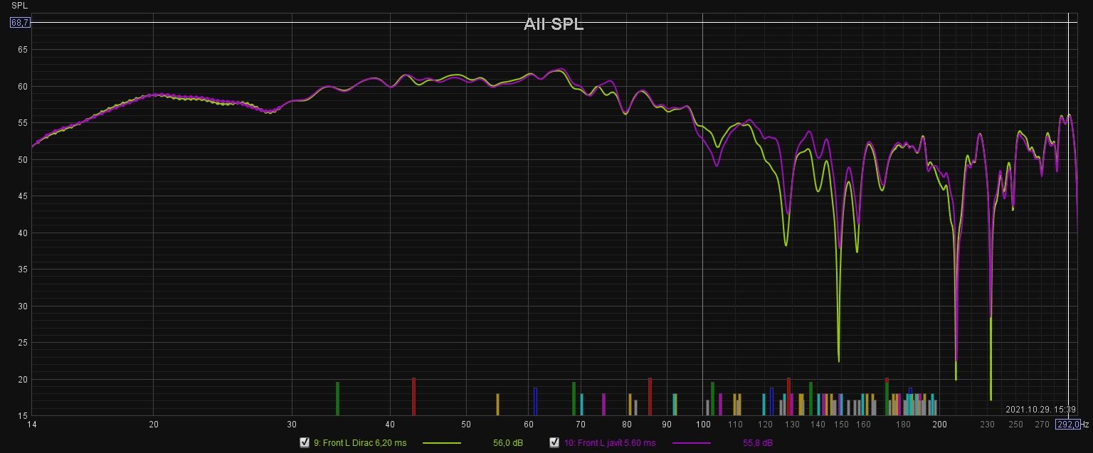

Ahogy írtam DEQ nélküli kalibrálásnál is brutálisan felhúzta a mélyet valamiért. Kellett neki -12db, hogy laposra jöjjön ki. Kipróbáltam direkt, hogy a DEQ-s meg DEQ nélküli kalibrációt betöltöm preset1-re és preset2-re és pont ugyanazt adta, így ez utólag is állítgatható. Nekem úgy rémlik amúgy, hogy az Audyssey féle referencia görbe alapból nem flatre húzza, hanem kicsit mozisabb, mélyfókuszos.
Aztán az is lehet, hogy csak a mobilappjuk fos és összevissza mér, nem ez lenne az első alkalom

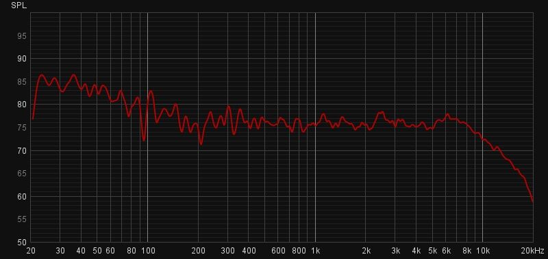

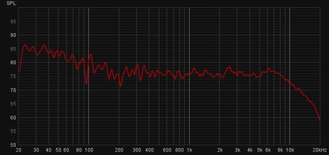

Ez teljesen natúr, minden nélkül. Az alap Audyssey része.
Ahhoz hogy kisimítsam, kellett -12db a subwoofer levelen, abból ez jött ki:
Végeredményképpen ennél maradtadm, 5db-es DEQ meg -6db subwoofer level:
meglássuk hogy muzsikál a napokban. Igazából jó játék volt ez, kicsit jobban megismertem a konfigom, illetve elégedett is vagyok, ahhoz képest, hogy egészen "budget" rendszer (millió alatt van a szummája bőven, még a 4 mennyezeti hangszóróval együtt is)
