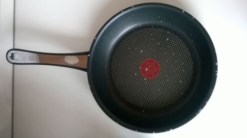

Finish All in 1 Powerball tablettát használok a mosogatógépben, de bizonyos edényeken rengeteg foltot hagy (nem is vagyok benne biztos, hogy ez a tabletta összetevője, vagy valamilyen ételmaradék kicsapódása):
Szerintetek ez mitől van? Mit tudok tenni azért, hogy ne legyen foltos?

Mosó és mosogató esetén is érdemesTabletta mellé még só kell (ezzel regenerálja a vízlágyítót) esetleg öblítő is, ha nem eléggé szépek (foltmentesek) az edények.
Mosogatónál: uresen egy közepes program, utána kell beletölteni a sót, és beállítani a vízkeménységet.
