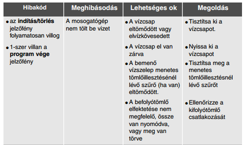

Adott egy Electrolux Intuition ESF 63020X nevezetű mosogatógép.
Egy hibakódot villogtat és nem mosogat. Száraz a mosogatógép belseje, nem jut bele víz. A hibakódot (egyszer villog a pilács) megnézve több eset is lehetséges, de ezeket kizártuk. Megnéztük a mágnesszelepet is, az is jó, illetve a mosogató oldalán levő labirintus is jó, feltöltődik vízzel. De valamiért nem jut el víz a gépbe. Hol lehet a hiba?
