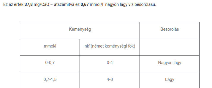

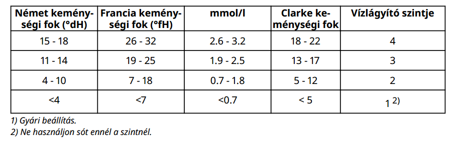

Én leírtam amit találtam arról mi tőrténilk só nélküli használatnál, nem tűnik olyan rettenetesnek. Ha Tudsz egyéb hátrányt kérlek írd íde. Nézd meg a mosógépek fejlődési irányát. Ott igazán lehet spórolni,, mondjuk Tomi automata és ecet az öblítőbe, mégis egyre többen használják a tablettát. Mégsem fog még jó sokáig eltűnni a mosószer adagoló fiók. Van aki kényelmes és 100ft/mosás és a spórolós 30ft/ mosás.
balojazz
Tehát a gépgyártók monitorozzák a mosogatószerek piaci ármozgását, és mivel azt látják, hogy vannak mocsok drága szergyártók, ezért, hogy a vásárló az olcsóbb szerek szegmenséből válogathasson, belerakja mindegyik gépbe a drága, helypazarló sós felszerelést? És ha mondjuk megjelenik egy vagy több szergyártó olcsó kombi tablettával, akkor a Bekotól a Mieléig mindenki kiveszi belőle majd, és végre minden gép 18 terítékes és olcsóbb lesz? És az egész kisebbfajta technológiai forradalomnak a Dzsar a kerékkötője, mely cégnek teljesen ki van szolgáltatva (sőt csicskája) a Bosch meg az Elux is? Micsoda hatalom!

Tényleg nem értem, azt nem lehet terjeszteni amit a gyártó ráír a termékére, hogy miért?, CSAK. Semmiféle indok. Amellett viszont simán elmegy a fórum, hogy a motor és az AQUA stop meghibásodik só hiányában, és én ezzel tönkre teszem a gépet, holott nem is érintkeznek a sós vagy sótlan vízzel.
Egyébként kicsit olvasgattam a só nélküli üzem hátrányairól. Esetleg kisebb vizkő lerakódások és nagyon kemény víz esetén az edények foltosodása, de foltosodás a túl adagolt mosószertől is lehet. Szó sem esik sehol a gép meghibásodásáról. -
