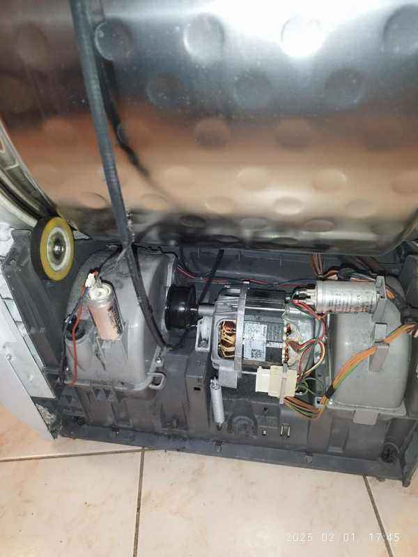

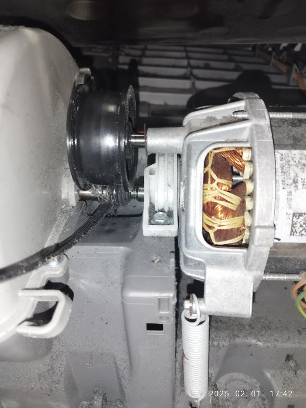

stellaz
donmackó #89634 üzenetére
Szétszedtem a gépet. A szíjvezető görgője nincs megszorulva. A szíj a helyén van, de laza, mint a rigalánc és szét is foszlott több helyen. Jól gondolom, hogy ez lehet a hiba forrása és nem a tünete?
A dob alatti görgő (a sárga baloldalt) is forog, nem érzem, hogy megszorult volna, bár forgatáskor a szíj még azért megfeszül valamennyire és csúszik, így azért a dobnak van valamennyi ellenállása, nem pörög, mint a motolla.
A vezetőgörgő alatti tengelyen, ami kijön a motoroból ilyen szálas cucc van, mint a kenderkóc, csak fekete. Ez vajon valami ott lévő dolognak a maradványa lehet, vagy az ékszíj leváló darabjai tekeredtek fel rá? -

stellaz
Electrolux szárítógépnek nem forog a dobja. Amúgy a program halad, csak nem a dob nem.
Van tipp, hogy mi lehet és érdemes-e javíttatni? Nem hőszivattyús gép, kb 7-8 éves.
