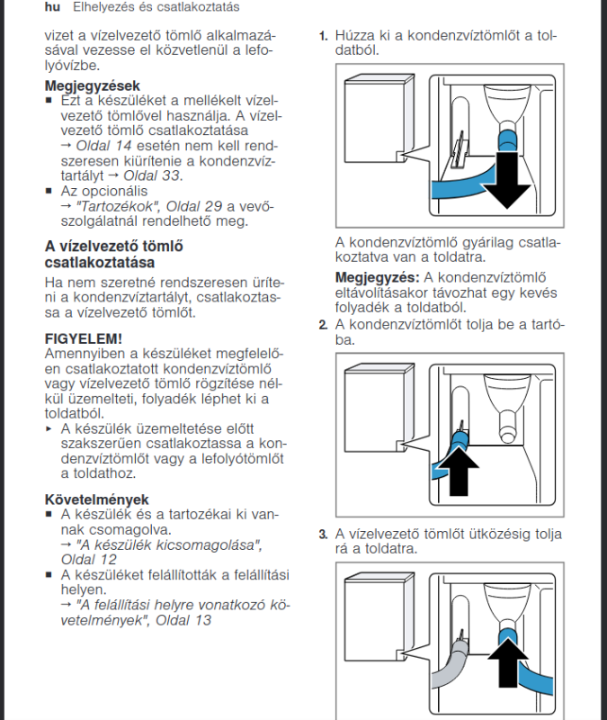

Ami érdekes a Bosch Serie 6 szárítógép WQG14500BY esetében, hogy elvileg megcsináltam, hogy a vízelvezető tömlőn ürítse a kondezvizet, de mégis találok a tartályban vizet szárítás után. Ez nomális jelenség, vagy valamit rosszul csináltam?
Eszerint jártam el:
Itt a teljes hasznlálati útmutató: [link]Oda raktam azt a kis fekete pöcköt, amit kiszedtem a tartály aljából:
Köszönöm!
