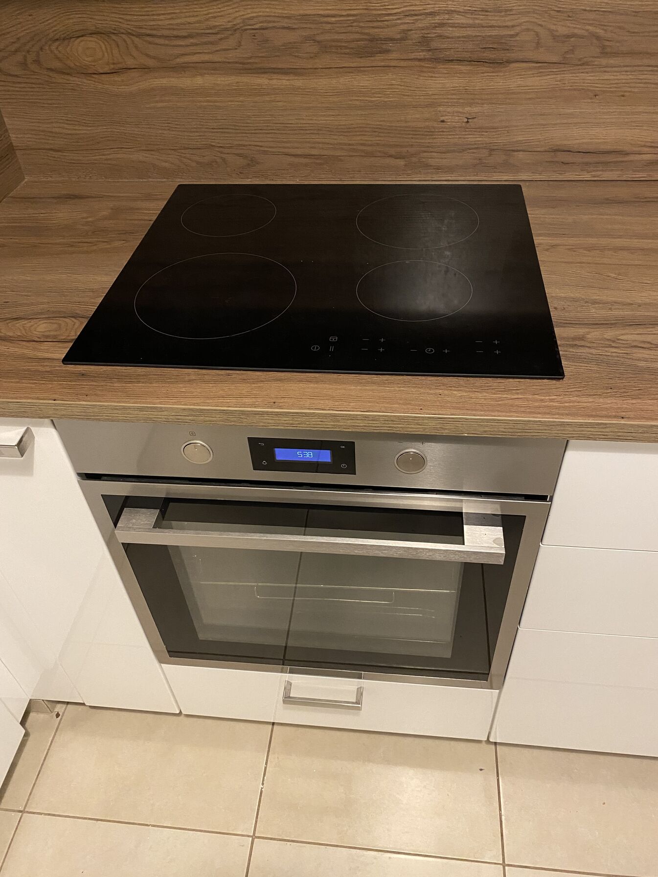

Teljesen normálisan működik a sütőd. Azért nem látsz párát, mert 190fokon sütsz. Illetve a te géped nem gőzsütő, csak tud gőzfunkciót. Nekünk van Bosch gőzsütőnk, és ott ki tudom választani, hogy sütni akarok gőzzel, vagy kimondottan gőzölni. Mert utóbbi esetében 80-90 fokon párol, s minden tiszta víz belül és ömlik a gőz. De sütési funkció mellett ne várj ilyet.
Próbáld meg, hogy 90fokon nyomod be a gőzfunkciót, akkor mit csinál. Már ha lehet ilyet rajta. De ne várj csodát, mert ez nem gőzsütő. -

Van egy Whirlpool W7 OS44S1P sütőnk, ami elvileg tudja a gőz funkciót, gyakorlatilag _szerintünk_ a kezdetektől nem gőzöl.
Itt egy saját videó amit én vettem fel, nem nagyon látok bent gőzt/párát
Én valahogy így képzelem el a gőz funkciót, mint ebben a videóban: [link] Kinyitja és ömlik ki, még nyitott ajtónál is. Nálunk semmi jele ennek
3 fokozatban lehet állítani, feltoltuk a legnagyobbra, raktunk be bele brokkolit, hogy megpároljuk, de gyakorlatilag csak égette a rózsákat és kiszáradt.
Szerelő volt, kint többször, cserélt panelt aztán még vmit, de semmi javulás. Sajnos annyira szakképzett, hogy azt mondta, hogy ő még nem látott gőzsütőt működni... Beküldette a szervizbe, onnan visszajött, hogy minden ok a géppel, de 0 változás
Kérem akinek van gőzsütője nézze már meg a videót, hogy ennek tényleg így kellene működni, vagy úgy mint ahogy én gondolom, Fördős Zé videójában!
Direkt azért vettünk 2x annyiért sütőt, hogy tudjunk gőzölni, de ez így kiábrándító...Köszönöm a segítséget!

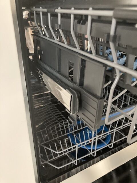

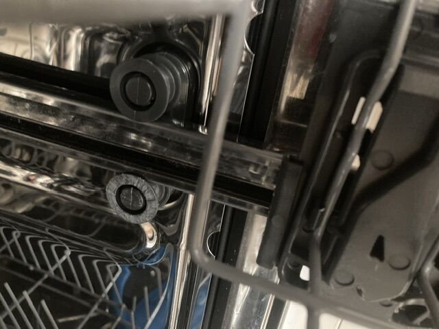

Adott egy szűk egyéves, háromtálcás Electrolux mosogatógép. A középső, pohártartó tálca irtó nehezen jár. Mivel lehetne tartósan megkenni, hogy a tiszta evőeszközökre se ragadjon kenőanyag?
Köszönöm!

Segítséget szeretnék kérni tőletek, első saját lakásba költözöm hamarosan, ennélfogva pár háztartási gépre szükségem lesz.
Leírom amiket kiszemeltem, véleményeznétek nekem légyszi? Próbáltam a lehető legjobban körbejárni a témát egyébként..
Fürdőszoba: ELUX oldaláról, kuponozva
Szárítógép (ezt már megrendeltem múltkor): Electrolux Perfectcare 800
Mosógép: Electrolux Steamcare 700
+Összeépítő keretKonyha:
Van a lakásban jelenleg IKEA főzőlap plusz egy sütő. Csak kinézet alapján próbáltam ezeket beazonosítani, a főzőlap Matmässig (nem indukciós), a sütő ANRÄTTA. KÉP.Sütni, főzni eléggé szeretek, hajlandó vagyok többet áldozni erre, ha tényleg megérik a drágább cuccok. Nincs tapasztalatom, csak gáz főzőlapokkal. Sütő az még ok lesz egy darabig (a kiszemelt egy bosch serie 8 60cm de az most nagy költség lenne), viszont a főzőlap az kuka.
Amiket néztem:
NEFF N90 60CM
Vagy
ELUX Senseboil 800 (Kuponozva 213k körül lenne)Ezek közül ajánlanátok valamelyiket, vagy egy harmadikat esetleg? Plusz indukciós lapon használható serpenyőkre, lábasokra is szükségem lenne, van erre ajánlásotok?
Köszönöm a segítségeteket!
