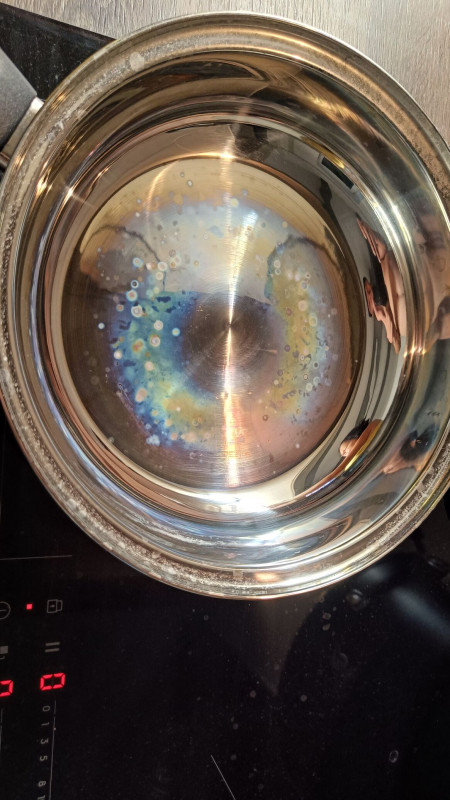

Kérdés, indukciós főzőlap...
Most hétvégén lett először próbálva, épp elsőnek dobtam fel 4 virslit, szóval nem volt rajt 10 percig se.
Úgy tudom hogy az az edény használható rajta, aminek az alját fogja a mágnes. Ezt is fogja, mégis ezután a 10 perc után ilyen lett, elszíneződött a belseje. Alján semmi nem látszik. Ez normális? Vagy mi lehet?
Jah, zsír új edény, az összes edényem új
