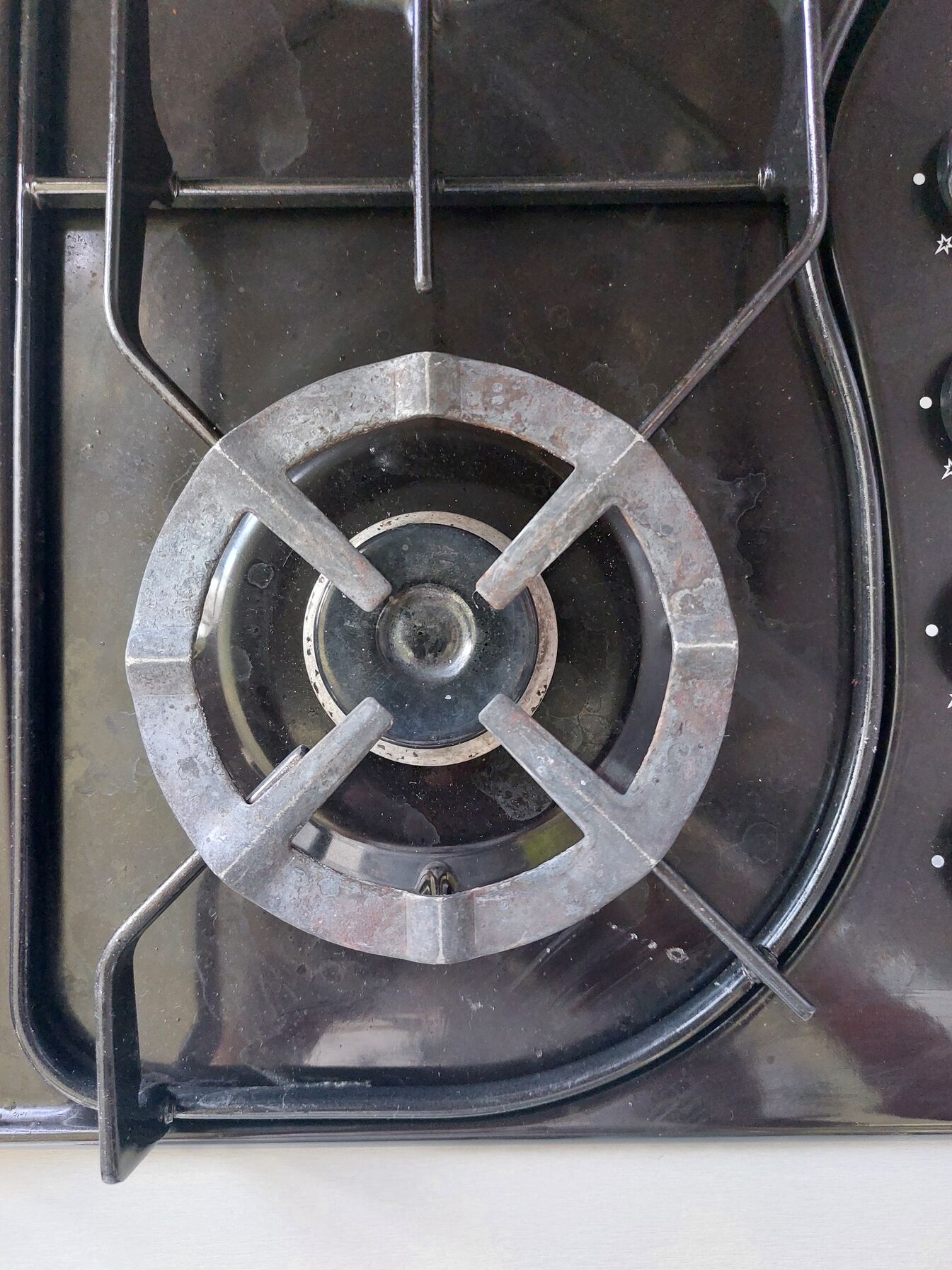

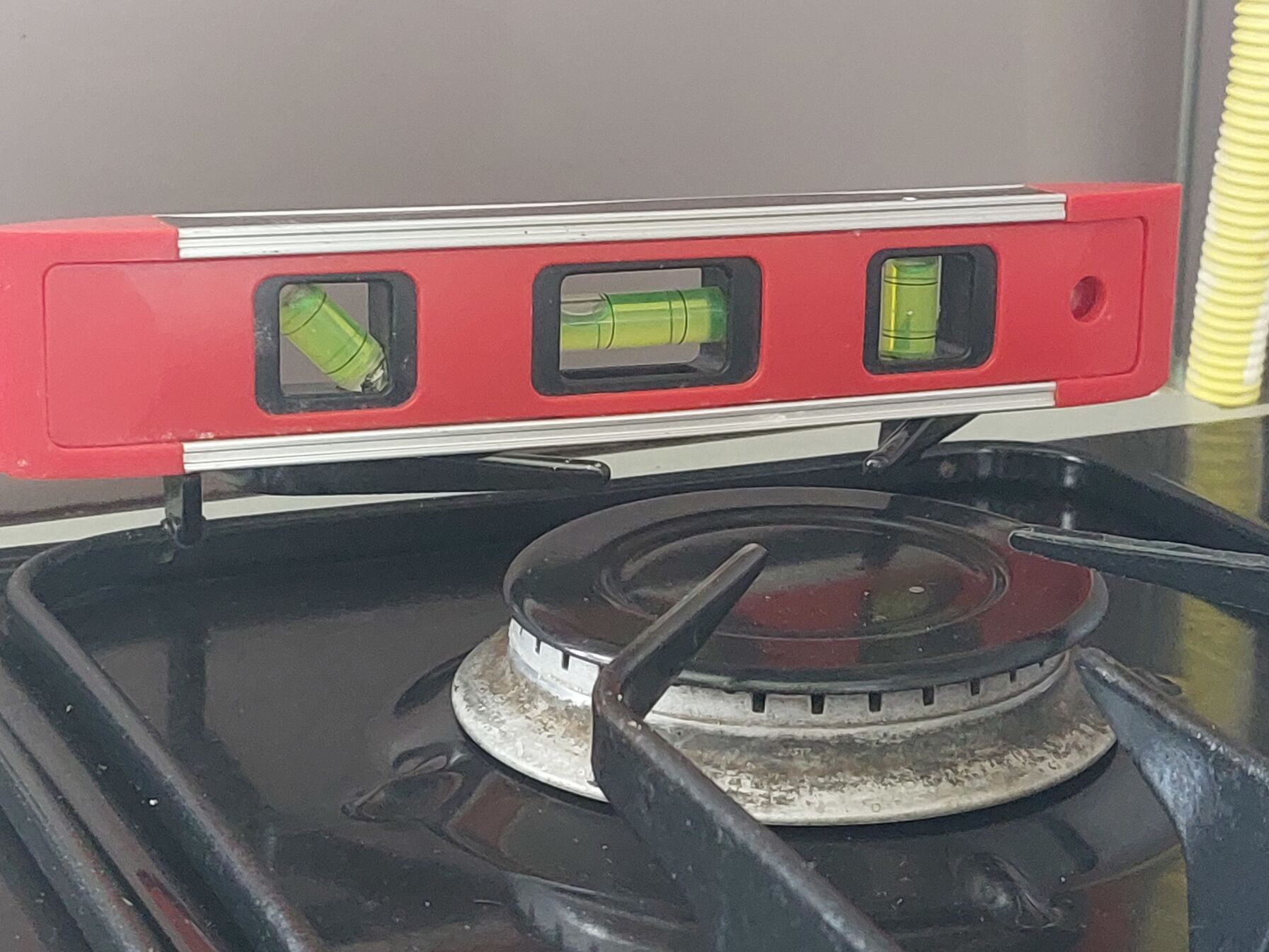

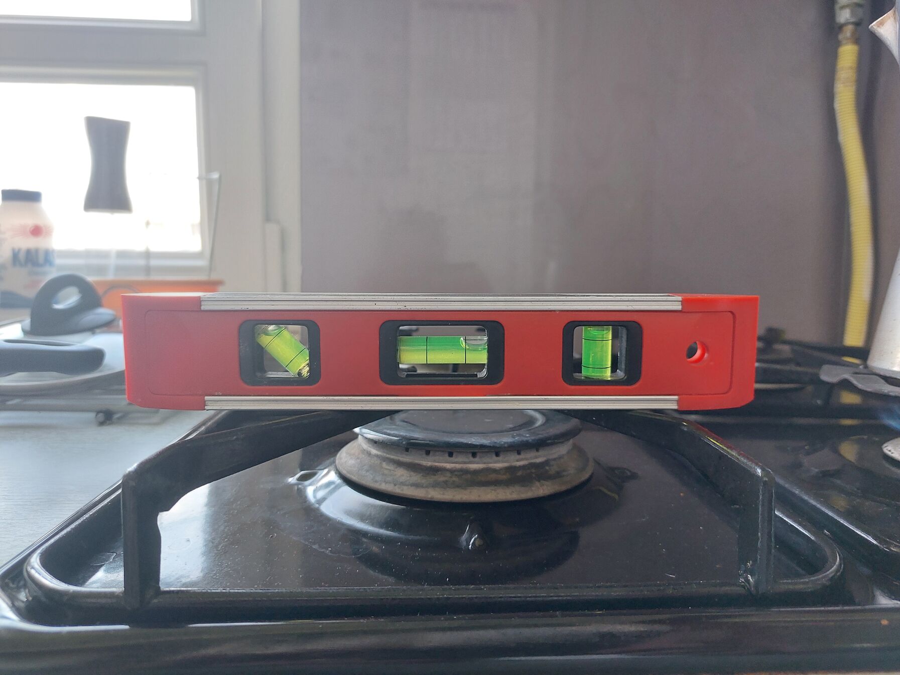

Mindkét probléma ugyanarra az okra vezethető vissza: a tűzhelyen lévő edénytartó lábak el vannak deformálódva.
A deformáció miatt nem középre mutatnak, így az általad "főzőrács"-nak hívott szűkítő nem illeszkedik rájuk.
A másik hiba az, hogy ugyanezek az edénytartó lábak nem jól állnak és emiatt nem vízszintes az edény, ha rárakod.Hogy mitől és hogyan sikerült elhajlítgatni ezeket, arra csak tippem van: takarításkor ezeket levették és akkor sérülhetett meg, pl: rálépett valaki, vagy ráesett valami.
Mivel ezek elég merevek szoktak lenni arra nagyon vigyázni kell, hogy el ne törd őket. A megoldás az lehet, hogy addig hajlítgatod őket, fel, le középre, jobbra, balra, amíg a helyükre visszatéve ki nem adják a vizszintest és középre nem mutatnak. Ennyi.
Ha mind a négy gázrózsa ugyanabba az irányba lejt, akkor legelőször magát a tűzhelyet kell vízszintbe hozni.
Viccesnek nem vicces, de remélem hasznos.
David_DD
Nemrég költöztem és egy elég fura dologba botlottam. Fagor beépíthető főzőlap van a konyhában, és az a gondom vele, hogy olyan mintha a 4 főzőlap egy "dombon" lenne, a közepe mintha magasabban helyezkedne el, emiatt állandóan a serpenyőben egy oldalra gyűlik az olaj, a lábosban a leves, meg ilyen apró bosszantó dolgokba futok bele (plusz olyan mintha állandóan leakarna csúszni az edény). ( [kép1] [kép2] )
A másik meg: vannak az előző lakásomból főzőrácsaim (nem tudom ez e a pontos neve, a fotón látszik) ami direkt arra van kitalálva, hogy a keresztbe belógó "lábakra" feltámaszkodjon. Namost ezen a főzőrácson sehol nincs meg ez a kereszt, ez a rács / lemez is összevissza biceg rajta. ( [kép3] )
Olyan kérdésem lenne, hogy futott e már valaki ilyenbe bele (van egy tippem hogy nem), illetve ha alapból ilyen a konstrukció, akkor ennek mi értelme lehet? Az egyetlen amire gondolni tudok, hogy középen valamiért fel van puposodva ez a lap, de ahhoz nem kicsi erőhatásnak kellett érnie...szóval egyszerűen nem értem. A konyhapult körülötte hibátlan, semmi arra utaló jel nincs, hogy itt csúnya barkácsolás ment volna, ráadásul az egész ikea konyha, (ha nem is épp mai) szóval nem egy mekkmester munkának tűnik (Arra hogy a rácsok meg pont nem keresztben helyezkednek el végképp semmi ötletem) Köszönöm ha bárkinek van hasznos tippje (vagy hasztalan, de akkor legyen vicces legalább

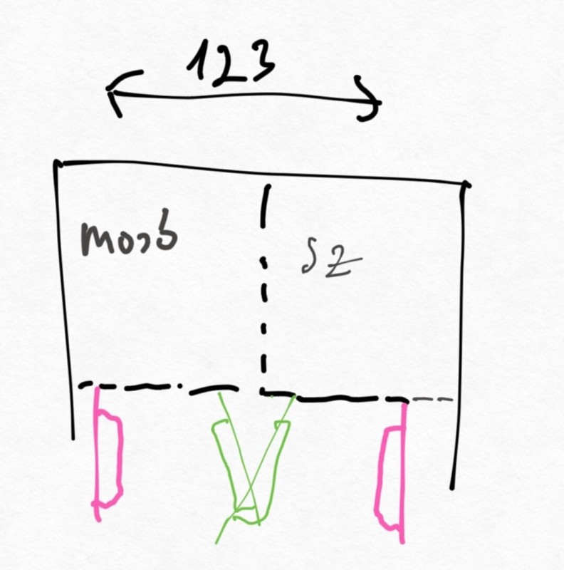

Begbiebike
Ugyanez az elrendezés, kb ugyanekkora hely. A gépek felett pakolós munkalap van.
Az ajtók miatt (is) Bosch Series 4 gépek vannak. Bal oldalt a mosógép, jobb a szárító. Rózsaszín a rajzodon, tökéletesen bevált, nem voltak még útban az ajtók sose.
Ha segít kereshetek képet is.
Ti mit csinálnátok?
A mosókonyhánál nem vettük számításba, hogy a gépek ajtajának is kell hely
szóval a gépek pont elférnek egy zugban, de mellettük fal van, emiatt nem lehet teljesen kinyitni az ajtókat.
Három opció van:- rózsaszín: ajtók a fal felé nyílnak, kéne keresni egy olyan szettet, aminél a leglaposabb az ajtó, hogy lehessen tőle pakolni. Előnye: át lehet pakolni egyből a mosóból a szárítóba. Hátránya: nem lehet full kinyitni az ajtót.
- zöld: egymás felé nyílnak az ajtók. Előnye: az ajtókat rendeltetésszerűen lehet használni. Hátránya: a pult tetejére kell kirakni a mosott ruhákat, mielőtt átrakjuk a szárítóba.
- nincs a képen: egymás tetejére, és a gépeket kicsit elhúzni a faltól. Ezt talán kevésbé szeretnénk.Egyelőre a zöld megoldás felé húzunk. Ötletek? Van olyan gép, ahol "lapos" az ajtó?
