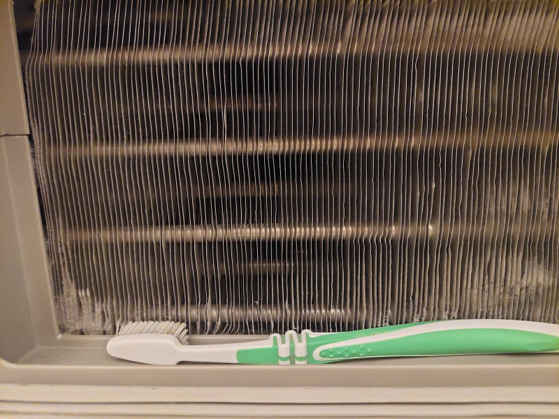

Mi a biztosíték arra, hogy a hőcserélő elé tett szivacs nem rontja jobban a hőcserélő hatásfokát, mint a hőcserélőre tapadt szösz?
Mindegyik csökkenti a hőátadó képességet. Én elképzelhetőnek tartom, hogy plusz szivacs önmagában annyit ront a hatásfokon, mint mondjuk 1 év alatt a gyári szűrő mögött összegyűlt szösz.
Mi a véleményetek erről? Esetleg mérte már valaki, hogy szűrővel és anélkül mennyi energiát használ el a gép ugyanolyan nedves ruha megszárítására? -
simico
A gép szétszerelése után tegyél már fel képet a hőcserélő közepéről és végéről is
Az semmit nem jelent, hogy az első pár centin tisztának látszik... minél hátrébb mész a hőcserélőn, annál nagyobb az ellenállás, annál könnyebben és jobban rakódik le a kosz. A durván elhanyagolt gépek kivételével mindenkinek szép tiszta a hőcserélő eleje, a csúnya dolgok hátrébb vannak ahova elölről soha nem látsz be. -
Ezért porszívozom havonta. Láttad a képet? Volt fenn egy 6 éves is a napokban. Abban se volt szivacs.
Ötödik éve megy az elux. Átlag heti 6 alkalom, 2x3. A 3után szűrő tisztítás, havonta 1x hőcserélő porszívózás.+szűrő nincs, viszont holnap porszívózom.
