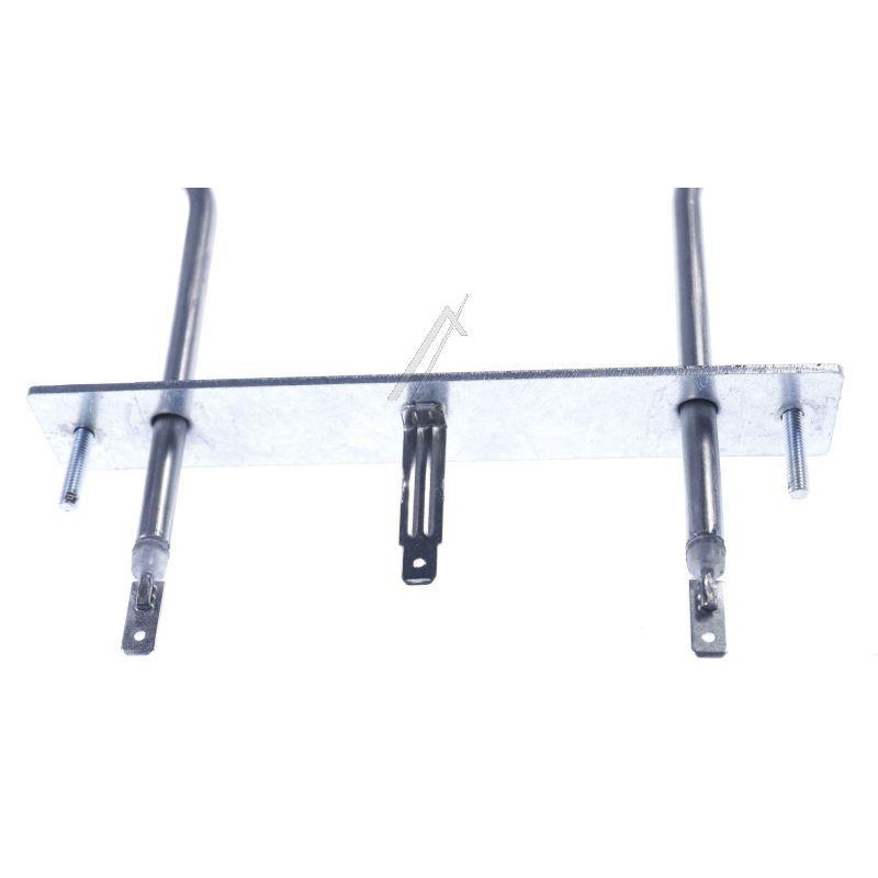

zsero
Na, szám alapján ezt dobta a kereső, ezek szerint azok valóban csavarmenetesek a másik oldalról:
https://fixpart.hu/termek/tormec-grill-futoszal-0312490472?apl=1522525
zsero
Ebben egy szál van, az megy körbe, tesz egy kis U betűt aztán vissza. Igazából arra vonatkozott a kérdésem, hogy a fotón az olyan megoldásnak tűnik számomra, ami nem egy csavar, hanem valami fix (patent/szegecs). Szerinted annak a másik oldalán találni fogok egy anyacsavart?

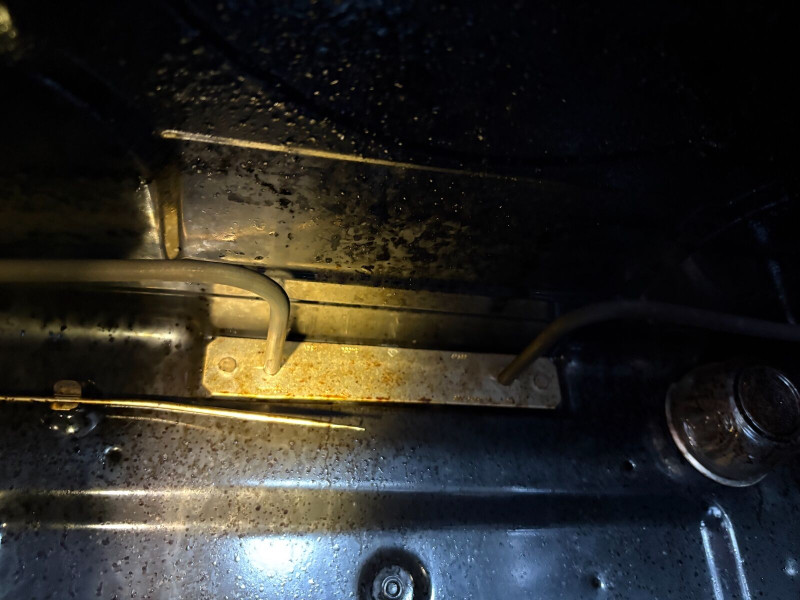

BBéci
legenda
A fölső fűtőszál általában dupla. Egy külső, négyszöget formázó az alsó/fölső egyik fele, míg a középen lévő, hullám alakú a grillező. Ha kiveszed a helyéről a sütőt, akkor pár csavar kitekerése után eltávolítható a fűtőszál egység, úgy könnyebben tisztogathatod azt és a palástot is. Ezzel nem célszerű 20 évig várni!
zsero
Sziasztok, ebben a 20 éves IKEA villanysütőben hogy lehetne a felső fűtőszál mögött zsírtalanítani? Ha jól látom, nem lehet kivenni vagy leengedni sehogy.
Más ötletem nincs, mint hogy kiszerelem a sütőt és az asztalon fejjel lefelé szépen kitisztítom.
Modern sütőkben ezt a problémát hogy oldják meg? Egyébként nem lehetne valamivel letakarni a felső fűtőszálat, ha egyébként sem használjuk grillezésre?
