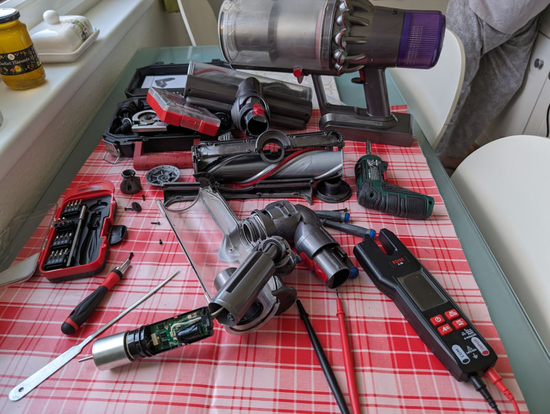

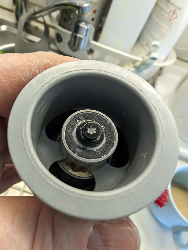

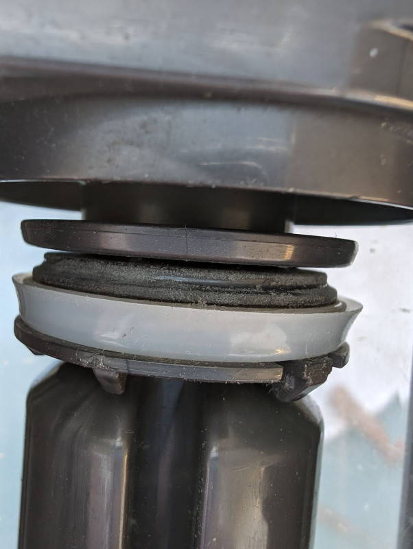

Ezek a porszívók a szívófej áram igénye alapján növelik, vagy csökkentik a szívást.
Szerintem a fejet szedd szét, és takarítsd ki.
Kiveszed a kefét, és a hajtó rúd nyakánál alaposan kitakarítod.
Ott a fehér gyűrű fölött....
esetleg ezt a csapágyat megzsírzod.
Mondjuk ennyire nem kell szétszedned........
(ezen meghalt az elektronika)
Üdv Nagya -
Ez a porszívó 2023 júniusában jelent meg. Feltételezem, hogy még a garanciális időn belül vagy.
Ha az automatikus szívóerőszabályozás funkció nem működik, akkor először a kézikönyvében megnézném, hogy van-e erre az esetre bármi útmutatás benne. Ha nincs, akkor a garanciális szervizt választanám, nem mókolnék vele. Oldják meg. Ha tervezési hiba miatt nem képes megbízhatóan működni, akkor cseréljék ki, javítsák meg, és tervezzék át. -
