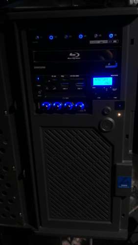

Pazolini #39022 üzenetére
HTPC-men magam applikáltam a kapcsolókat, még 2012-ben.
Képek:
piros kapcsolók
szerelés 1.
szerelés 2. -
