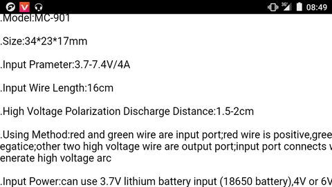

terapeuta007
ilyenhez hogyan csinaljak akkut?
2s lithiumon gondolkozom csak nem tudom kibirja-e a cucc mert 3,7-7,4v ig irjak.és 2lithiummal feltoltve/toltes kozben jóval 7,4v fölé menne a fesz.van még itthon 1,2Ah nicd cellábol van vagy 30db.
de félek nem birnak leadni 4A-t 1,2v on maradva.
elég régiek már. parhuzamba meg nem kotok mert ugy mar nagyon nagy lenne az akku hozzá.ebből 5S vagy 6S?
de 6S esetén 8,4v-ot toltesnel nemtom kibirja e. 2S lithiummal is pont 8,4v ot kéne kibrinia. -
