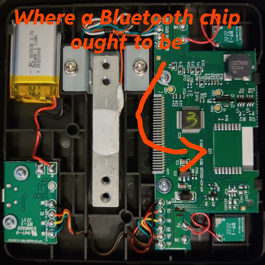

RetepNyaraB: Nem vagyok benne biztos egyáltalán, hogy most ez az Ő hiábja lenne, véleményem szerint szimplán ő sem tudott róla, hogy az Eureka szépen csöndben megszűntette ezt... Itt az Eureka a hunyó szerintem...
Kávé Kálmán: Pont ez idegesít engem is. Vártam heteket erre a mérlegre, hogy majd milyen kis király lesz, hogy látom a grafikonokat, erre nincs ez a funkció... A következő amiben meg van tudtommal az meg a Felicita Arc, de az meg 50k már. Nem azt mondom, hogy ez feltétlenül szükséges a kávé készítéshez, mert nem kell, de örültem volna, ha benne van, ha már tele van a net mindenhol, hogy ezzel megy...

#125720
Hát ez most tényleg szívás.
Én is ezt találtam:
"I just bought one a few weeks ago and same thing, spoke to eureka and said that Bluetooth has been removed in the new/current version. The seller was also unaware until I messaged them and they got the same reply from eureka and updated their listings without Bluetooth".Nagyon jó...
