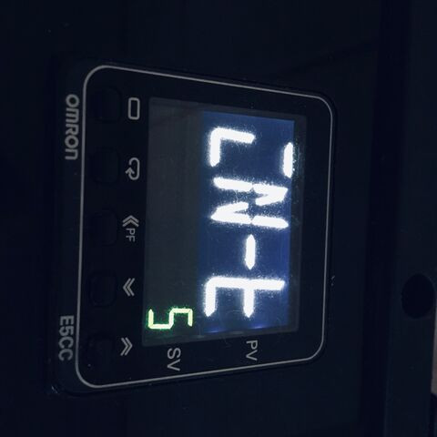

Hát az nem sok.
Annyit nem is érdemes sztem beállítani, de most már hagyd így, mert ha lenullázod, fél fokkal kevesebbet fűt ténylegesen ugyanannál a beállításnál és ehhez van meg a tapasztalatod az egyes kávékhoz.
Nálam -4 fok, mert ennyit mértem (nem professzionálisan a kijövő vízre 20 perc előmelegítés után) -
zolnagy
Bal szélső gombot röviden megnyomod, utána a tőle jobbra levőt (balról a 2.).
Azt látod, hogy CNS. Ha az érték 0, nincs offset.
Vissza a kezdőképernyőre: bal szélső gomb röviden megnyom@iatti, bármelyik oldalról a középső (3.) gomb odébb rakja a “kurzort”, így nem kell a tizedessel vesződni.
