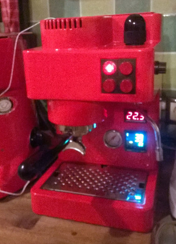

itt annak idején nem a kilépő vizet mértem közvetlenül, hanem a vízterítőt, mert szerintem a víz elég nagy felületen és lassú folyással érintkezik a vízterítővel, hogy valószínűleg a hőmérsékletük azonos.
Mérések:
PID 90˘C-ra állítva.
Bekapcsoláskor a gép 21˘C, 1-2 perc alatt felfűt, PID túl lő 4-6 fokot.
5. perc. a pid stabil, a fej 71˘C.
10. perc. a fej 79˘C, a kar meleg, de nem forró.
12. perc. a fej 81˘C, a kar forró már.
16. perc. a fej 82˘C, utána már nem változik.
Most csináltam egy üres csapolást, 60 ml-t.
Először 1˘C-ot emelkedik a fejhőmérséklet, majd azonnal gyorsan esni kezd és 75˘C-ra hűl.
12 perc után újra 82˘C a fej.Mérések rézcsőtuninggal:
Bekapcsoláskor a gép 24˘C.
5. perc. a pid stabil, a fej 73˘C.
10. perc. a fej 86˘C, a kar elég forró
12. perc. a fej 87˘C, a kar forró
16. perc. a fej 89˘C, utána már nem változik.
üres csapolás, 60 ml
A fej egy pillanatig 91˘C, majd fokozatosan hűl 88˘C-ig
3 perc után újra stabil 89˘C a fej. -
