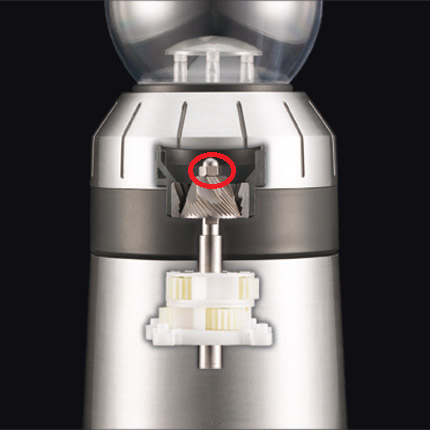

Egyébként a képen pirossal bekarikázott cső mire való, oda mit lehet kötni??
Ezt még jó lenne megfejteni

Időközben megfejtettem, a műanyag csavar alatt van a golyó...
