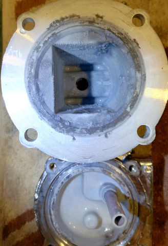

Számomra eléggé rejtély, hogy mi okozhatja ezt a korrodálást.
Általában amit Angliából veszek, azok szinte mindig hibátlanok, korróziónak nyoma sincs még a 10 éves gépeken sem. De az is lehet, hogy mindig szerencsém volt.
Szinte biztos vagyok abban is, hogy a gőzölés miatti közel 200 fokos hőmérséklet is gyorsítja a korróziót.
Amit most használok gaggiát, Angliából vettem, 2004-es és makulátlan volt a bojler és a fej krómozása is.
Egyszer egy kémiához valamelyest értő ember olyasmit mondott, hogy ha olyan fejre teszem az alu bojlert, amiről eltűnt a krómozás, biztosan korrodálni fog az alu, mert feszültség különbség lesz a réz és az alu között.
Szerintem egyes vizekben vannak olyan összetevők, amik feloldják az alumíniumot és mivel a bojlerben nincs oxigén, nem tud újra képződni az oxidréteg és korrodálni kezd. -

Ez a gép egy itteni fórumtársé. Tuningolni van nálam. 1-2 hete vette 'felújított'ként.
Ezen tipikusan látszik a rossz víz használata, pár hét használat után a fej és a vadi új bojler tiszta vízkő, kezdődő korrózióval. A felújítónak pedig üzenem, hogy azt a pár tömítést, különösen az OPV tömítést ugyan kicserélhette volna már, kb. 130Ft-ja bánta volna.
fragola.6035
Nem citromsavazom, kb. 2 hónapja használom. Szerintem Norda használatnál nincs miért citromsavazni, de most kíváncsi lettem és szétszedem.
Az már majdnem biztos, hogy a magyar csapvíztől korrodál az alubojler és a króm is lejön a fejről. Nem tudom, hogy mitől lehet, de ez a tapasztalat. Valószínű, hogy a gőzölés miatt közel 200 fokra fűtött bojler is jelentősen gyorsíthatja a korróziót. -
