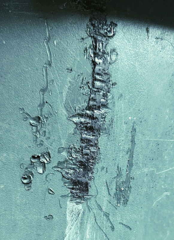

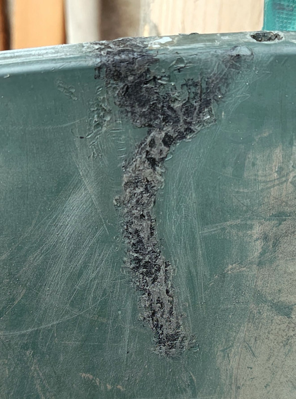

Nos, meghegesztettem, amennyire bírtam. Fekete gyorskötöző volt a hegesztőpálca, az egyik oldalon raktam bele megerősítésnek tűzőgép kapcsokat is.
Szép nem lett, kellett volna még csiszolni, de jött az eső, vissza kellett tenni a tartályt a helyére.

Megnéztem pár videót a youtube-on, a videók fele olyan emberek műve, akik bevallottan akkor csináltak először ilyet
Ennek ellenére egészen vállalható lett (többnyire
) az eredmény
A héten valamikor nekiállok, kívülről gyorskötöző ráolvasztásával elzárom a rést, belülről meg tűzőgép kapcsokkal megerősítem a varratot
