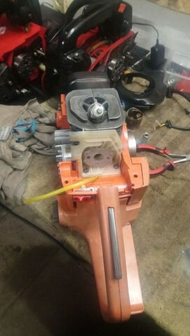

Én pont ma kaptam szét és raktam össze igaz ez 137!Ebben totál csere volt minden szóval simán a csapággyal együtt a lehúzóval könnyen lelehetett húzni.
Annyit jegyeznék meg hátha segítségül jön annak aki újít fel ilyen típust hogy ebben főtengely csere volt és az már ékes kialakítású tehát a gyári lendkerék nem passzol rá így lendkereket is után gyártottból kell szerezni hozzá. -

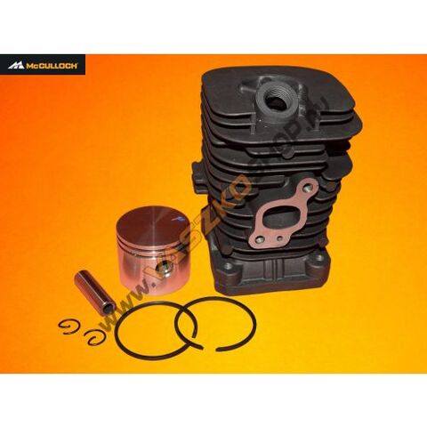

Szia! Florabest-nek nagyobb furattal volt a hengere. Szeritem ez inkább a 41mm -es lehet. Utángyártottban van 41,1 mm is az későbbiekben kicsit macerás felújytani.
Szivó oldal ha ilyen akkor rengeteg hejen kapsz rá hengerszettet.
http://alkatreszbirodalom.hu/partner-lancfuresz-alkatreszek/154-partner-351-41mm-hengerszett-utangyartott.html -
