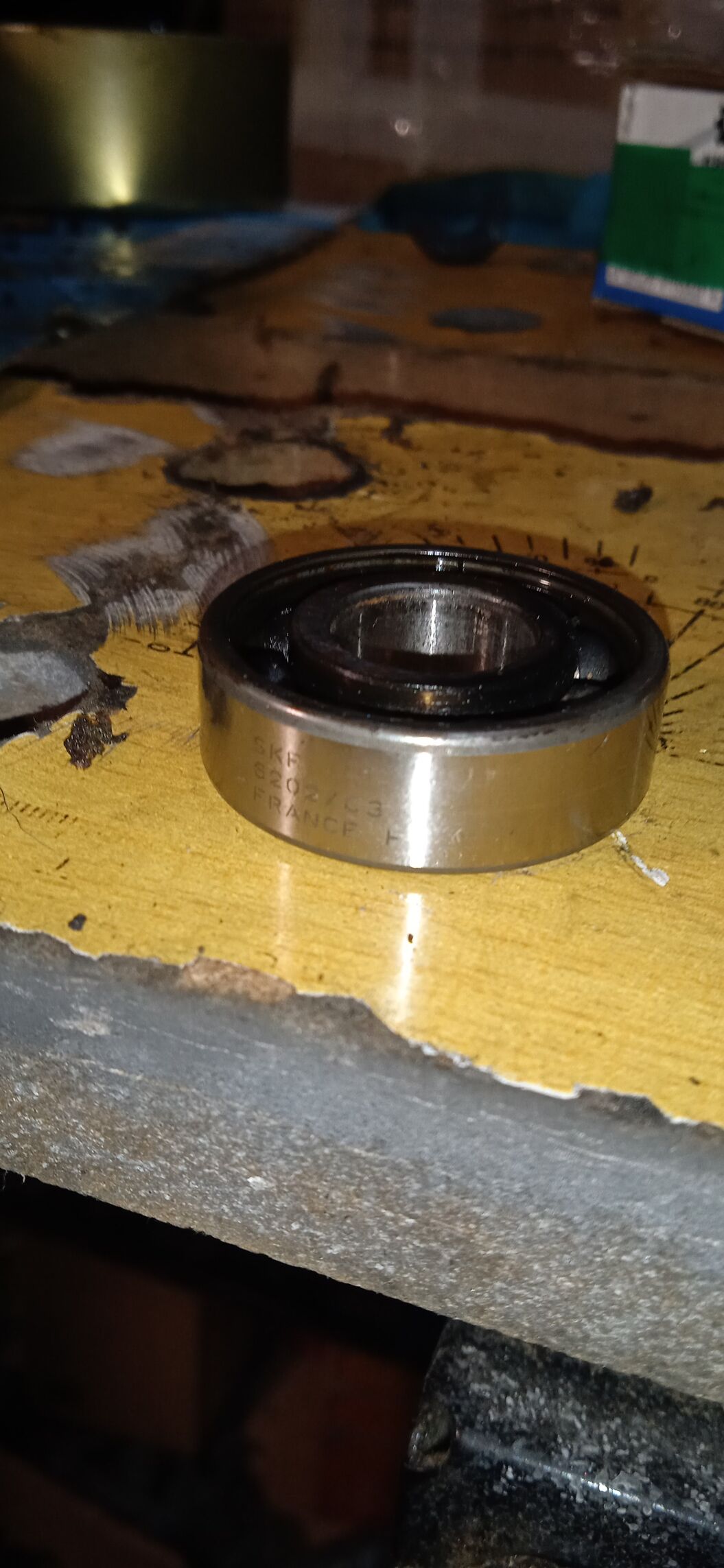

Szerintem neked is a tengely van megkopva azért nem jó a szimering. Legalábbis nàlam mérhető is volt a kopàs ahol a csapàgy volt. De meg is fordult rajta és kotyogott is. Kapott egy utàngyàrtott főtengelyt arra mikor ràtoltam a csapàgyat az ott is maradt kézzel màr alig bírtam lehúzni. Nàlam ezért volt cserés a tengely. De szerintem nàlad is ez a probléma. A tengely végét ha megmozgatod nem kotyog? Mert az enyém az kotyogott rendesen. Most az új tengellyel meg sem mozdul.
