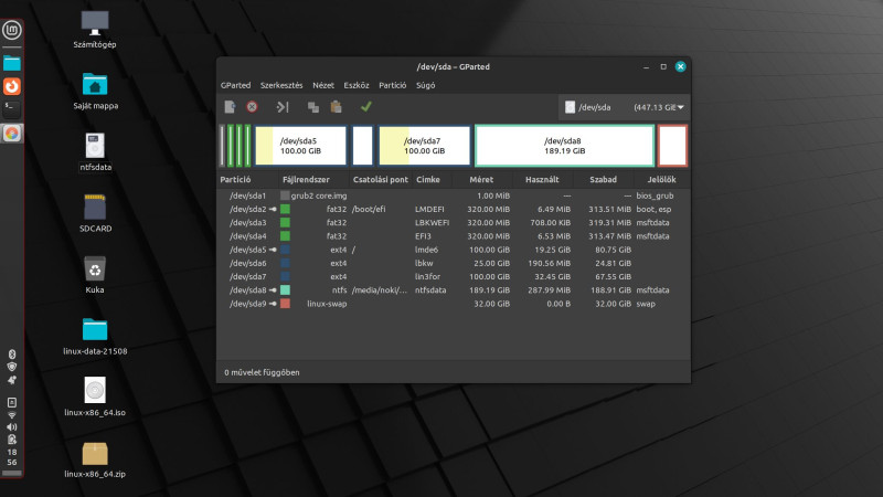

Csak , hogy Ubiegon2 is értse. Az első kép a USB-s tokos NVME SSD-re telepített rendszerről szól. Tehát telepített. Ezen csinálom a frissítéseket meg majd és amikor megint kaffa lesz, akkor megint csinálok egy pendrájvra kibontható Thomas Mateicek féle live linuxot belőle, amit már nem Mateicek szerint a saját fejem után bootolhatóvá teszek UEFI és Legacy körülmények küzött is. Ez a Mateicek féle konzervesítés csak Debiánon működik, tehát LMDE jó neki, de a sima linux minten már meghal az egér és csak egy függőleges vonalon lehet vele karistolni, mert az ubuntu.
A rendszert egy HP250G7-es laposon csináltam meg eredetileg, azon látja a lapos NVME SSD-jét is.
Most egy Dell Precision 5520-as laposon bootoltam be és ennek az NVME SSD-jét nem látja.
Majd mindjárt teszem fel a konzolos kimeneteket is.
Addig is köszönöm.
