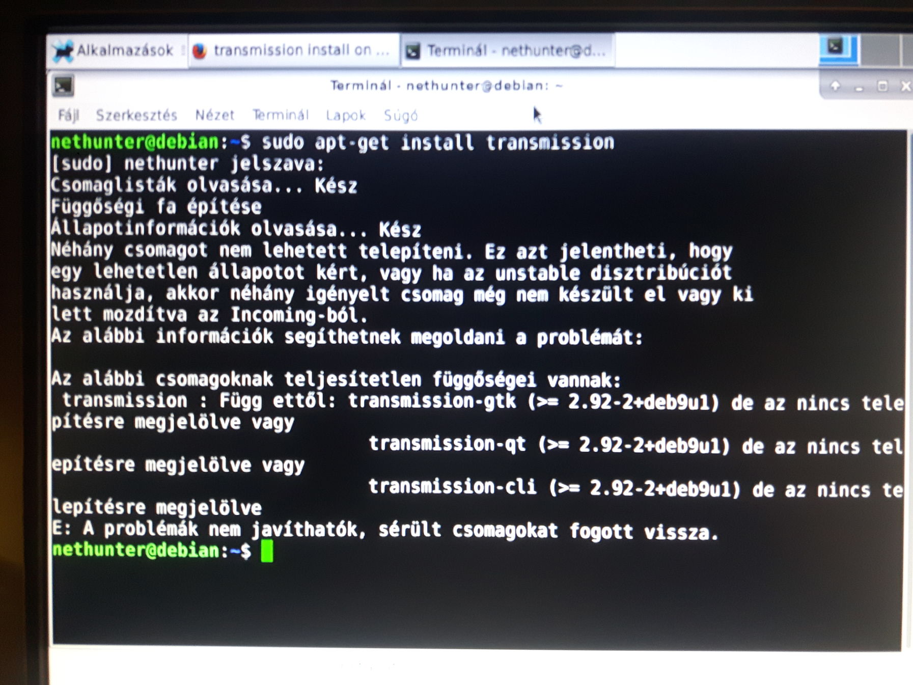

#61439
Pont ezért javasoltak neked először egy out of box Mint vagy Ubuntut. A Debiannal nincs olyan, hogy felrakod next next módszerrel, ill lehet, hogy felmegy, de utána nem segíti a felhasználót semmiben, mint az előbb említett két másik rendszer.
A transmission-nak nincsenek ilyen függőségei, amit kiír a terminal, így a fene se tudja, mit rontottál el.
Amúgy is eléggé jellemző a Debianra, hogy ha függőségek kezeléséről van szó, azt simán ráhagyja a felhasználóra. Ezek kezeléséhez kell minimális ismerete a dolgoknak.
Nálad ezt is hiányolja a rendszer a kiírás szerint, de, hogy ez miként került oda vagyis mit raktál fel, ami miatt ez kéne......
próbáljak egy másik debiant?
Igen! De még ne most.
A kérdéseid alapján nem lenne rossz kipróbálni mégis az Ubuntu/Mint valamelyikét. -

#61434
a Logout-os cikk alapján
Melyik cikk? Most a transmission programot, vagy a daemon-t akarod telepíteni? Mert egyszer transmission-t írsz, máskor meg transmission-daemon-t.
SwissAirplan
#61435
Nekem Mint és Debian rendszeren is települne, de ettől függetlenül célszerűbb csak apt-ot használnod és a
sudo apt install transmission-gtkparanccsal próbálni.Az alábbi ÚJ csomagok lesznek telepítve:
transmission
0 frissített, 1 újonnan telepített, 0 eltávolítandó és 4 nem frissített.
Letöltendő adatmennyiség: 1.232 B.
A művelet után 9.216 B lemezterület kerül felhasználásra.
Letöltés:1 http://ftp.de.debian.org/debian buster/main amd64 transmission all 2.94-1 [1.232 B]
Letöltve 1.232 B 0mp alatt (12,9 kB/s)
Selecting previously unselected package transmission.
(Adatbázis olvasása ... 213323 files and directories currently installed.)
Preparing to unpack .../transmission_2.94-1_all.deb ...
Unpacking transmission (2.94-1) ...
Beállítás: transmission (2.94-1) ...sudo apt-get install transmissionis felrakja nekem, lehet, hogy a Buster *all csomag miatt már nincs külön a gtk és a gt verzió.Ha nem használsz asztali felületet, akkor a
-cli-t kell a végére biggyeszteni a-gtkhelyett. -
