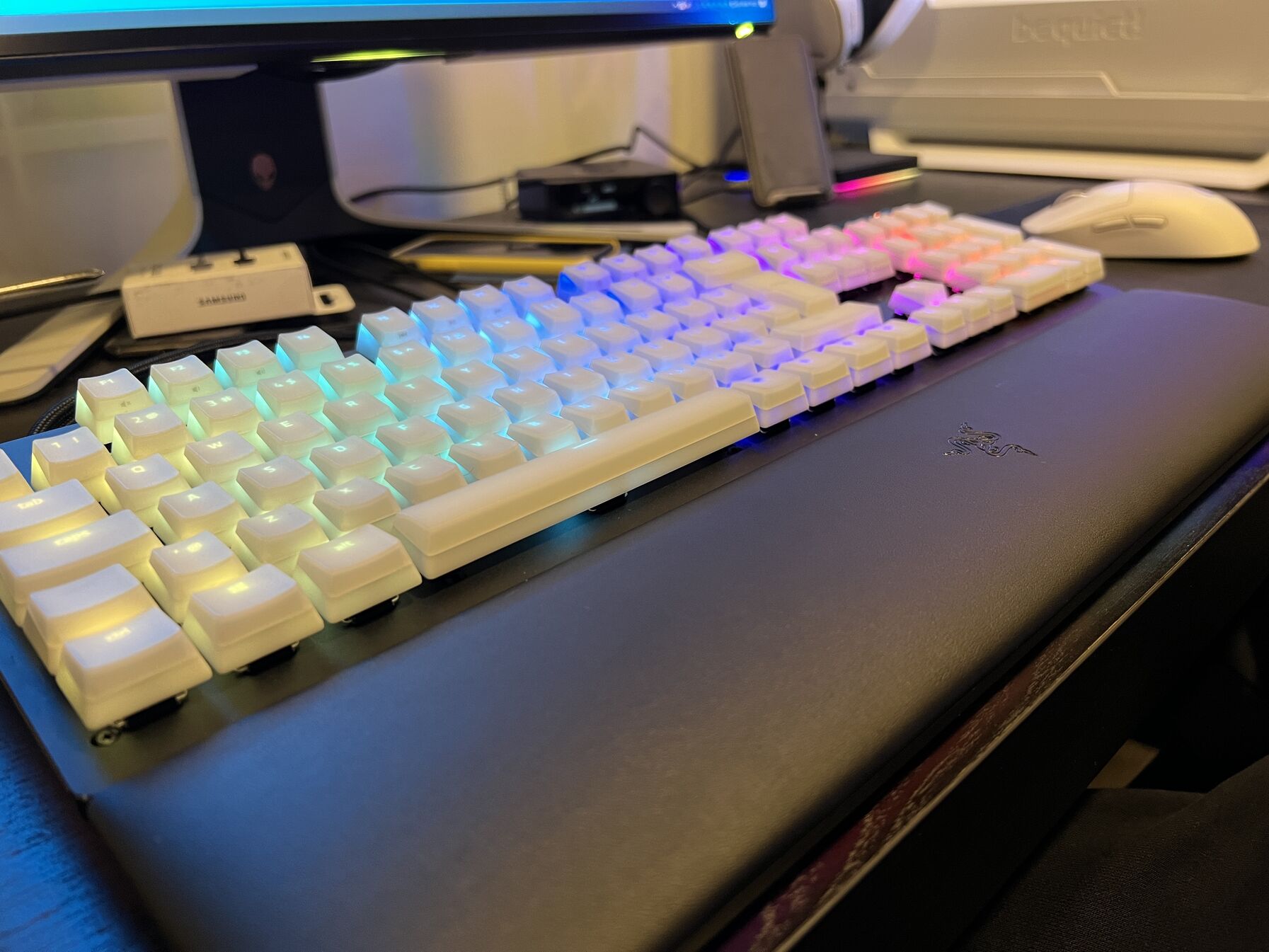

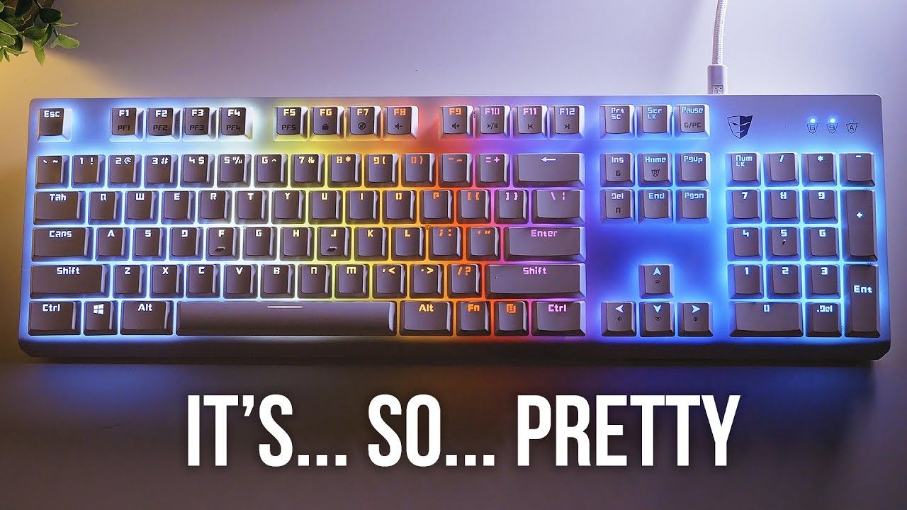

Cserélhető kapcsolókat kaptak a Genesis új billentyűzetei
[link]Az csak az én személyes véleményem, hogy dícséretes, hogy fehérrel is próbálkoznak, de a fehérhez marhára nem illik az RGB LED. Oda semmilyen LED NEM KELL, csak rendesen feketén ráírni a feliratot, és kész.
Így, fehéren, de kivilágítva, nagyon bazári kinézete van. -

Nnna. Mostmár érzem, mi a különbség a barna és a piros között. Számomra egyértelműen a barna a jobb. A piros, két hét használat után nem tetszik, megy vissza a feladónak
Így, hogy tudom, milyen a red switch, mostmár érzem a brown-nál azt a minimális taktilis érzést, és az nagyon hiányzott a red-ből.
Két barna billentyűzetet tudtam kipróbálni, a hely Mediamarktban van egy Asus Cerberus Mech RGB, amiben kaihua brown kapcsoló van. Ez érzésre jóval keményebb, vagyis nagyobb erőt igényel, mint a Tesoro Excalibur Spectrum, abban ui. Kahil Brown switch van. Mostmár csak egy a kérdés, hogy a Cherry MX Brown az milyen? Sajnos nincs környékemen, nem tudom kipróbálni. Némelyik MM-ban van Tesoro Durandal, abban Cherry switch van. Aki ismeri a Cherry-t, és a Kahil-t, az mit mond? A Cherry brown puhább, vagy keményebb, mint a Kahil? A brown switchre jellemző taktilis érzet erősebb-e a Cherryben, mint a Kahilban? Azért kérdezem, mert nekem a LED nem szükséges, és, ha a Cherry jobb, mint a Kahil, akkor a sima Durandal kb tízezerrel olcsóbb, mint az Tesoro Excalibur, vagy az Ozone Strike Pro (más barna switches magyar billencset most hirtelen nem tudok felsorolni).De jó lenne egyszer számtek bolt közelébe jutni, ahol megtapogatható a Durandal, vagy az Ozone...
Johnny_vT
Köszi a tapasztalatokat! Nálad fehér vagy fekete volt? Ha fehér, mennyire égette a szemed a világítás és mennyire volt nehéz leolvasni a billentyűket nappali fénynél? Ha fekete, mennyire érvényesült a ledek "ambient" jellege?
Játék és zajszint miatt az agile red változatokat néztem ki, de két hét múlva megyek haza Magyarországra, addig még törpölődöm rajta. A profilozás, makrók és igazából (a hangerőszabályozón kívül) minden "gamer" feature hidegen hagy, egyedül az RGB-ért és a magyar kiosztásért vagyok hajlandó felárat fizetni. Emiatt sok jónak tartott billentyűzet kiesett a szórásból.

Ha már világítás.
Kicsit macerás a beállítás, de vn 6 profil a billencshez, ebből 1 PC mód, 5 játék. PC módban, úgy látom, nem lehet makrózni, ami nem is baj, mert a billentyűzettel ismerkedés első 5 percében rámakróztam valamit valamelyik gombra, majdnem agybajdt kaptam tőle
Mindegyik gombra állítható külön szín, de ez egy kicsit (nagyon) nehézkes, mert minden kiválasztott gombhoz egyesével kell kiválasztani, beírni a szükséges színt. Nem lehet olyat, hogy kijelölök 30 gombot, és azokhoz ugyanazt a színt beállítom egyszerre.
Pedig, ha már világít, akkor csinálnék egy olyan színbeállítást, ami hasonlít a régesrégi fehér-szürke billencsekhez, ahol a vezérlőgombok (shift, tab, ...) szürkék voltak.Szerintem ezzel el leszek hajnal háromig
Kár, hogy nem találom sehol a Tesoro progi adatait (appdatában nincs semmi új folder). Pedig akkor nekiállnék, hátha lehetne variálni valamit C#-ban, amivel egy normális világítási profilt összedobhatnék. De ez már csak 5letelgetés részemről.Ja, mégegy valami. Asszem, a mecha ismerőknek ezzel nem mondok újat. A red switchnek egyáltalán nincs hagja, de, mivel határozott nyomáspontja sincs, ezért a legóvatosabb gépeléskor is tövig lenyomom, és akkor bizony hallattszik. Ebben persze közrejátszik az is, hogy egy megszokott kupakhoz, és úthosszhoz képest ez rövidebb, és emiatt csak éppenhogy a tövig nyomás előtt érzékel. A Tesoro állítása szerint 3.5mm a teljes útja, és 1,5mm-nél érzékel. Nem mértem, de biztosan így van.
Amíg ezt firkálom ide, addig is szokom a cuccost, kezd egyre jobban tetszeni
