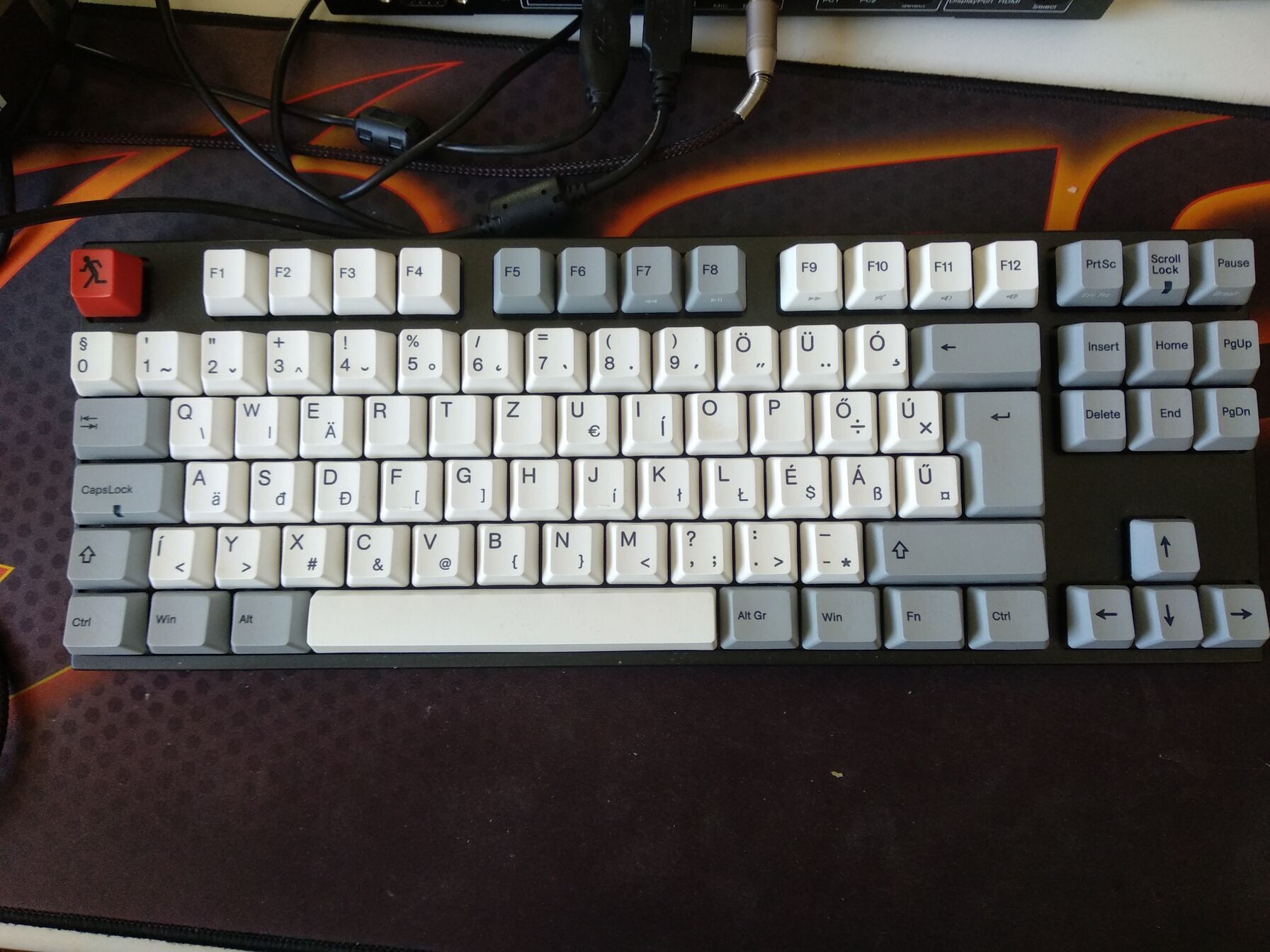

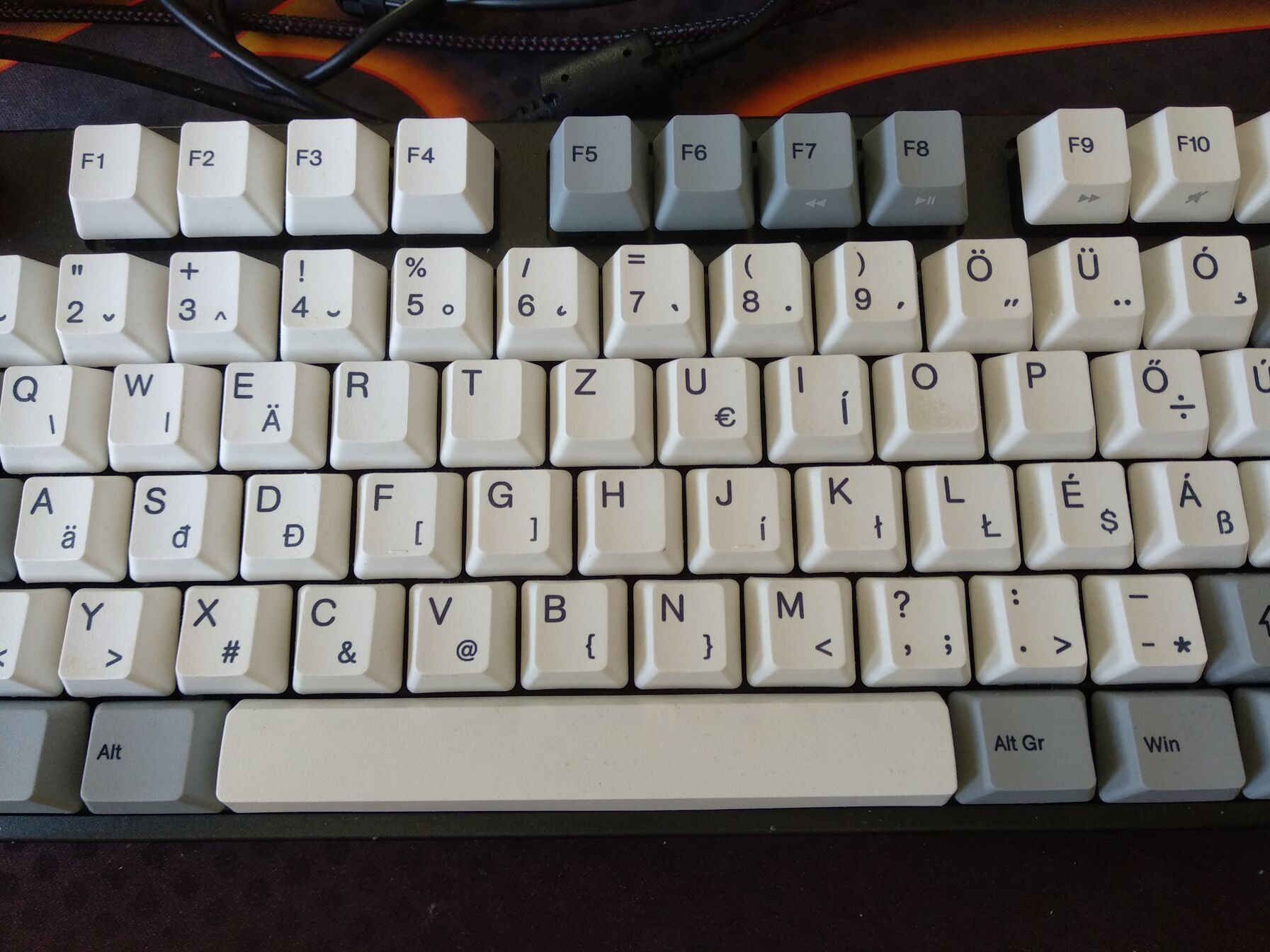

MXB2-3-ra visszatérve: szerintem Cherry profilú gombokkal sokkal kényelmesebben használható, mint a gyári ultralaposakkal.
Egyedüli probléma az 1.5U után letört Caps kupak, mivel annak 0.75U-nál van a kapcsoló helye, se a rendes Cherry lépcsővel, se a teli Caps kupakokkal nem kompatibilis.
Jobb híján egy 1.5U Ctrl/Alt kupakot használtam a Caps helyén: -
