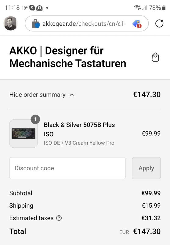

Ha ANSI Akko kell, akkor az amerikai oldalukról rendeld, onnan olcsóbb.
Pl. emlegetett 5075B Plusból most az akciós Dracula Castle 72$+szállítás, plusz a beleteendő Silent Peach ára
Grr, már itt is felszámolják az ÁFÁt
(Májusban 92$-t fizettem ugyanezért, ÁFA nélkül) -

Ringman #84645 üzenetére
Ez engem is érdekel, hogy van-e áfa, mert elsőre úgy tűnik nincs, a leírás alapján. És ha szállítási költség sincs, akkor ez egy jó vétel lehet.
dqdb: A Black&Gold 5075B Plus tetszik nagyon, de gondolom az Akko-nak nincs silent kapcsolója?! Az ehhez választhatók egyike se tűnt annak a leírás alapján. -
