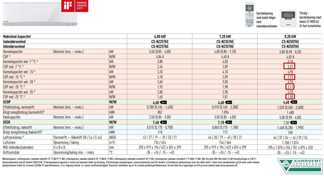

Heating
Pana CS-NZ35TKE: 4,00 (0,85 - 7,20) Fuji 12LTCA: 4,0 (0,9-6,5)Heating out -15, in 20C
Pana CS-NZ35TKE: 4,10 kw Fuji 12LTCA: 4,5 kwHeating out -20, in 20C
Pana CS-NZ35TKE: 3,50 kw Fuji 12LTCA: 3,9 kwVan pl. benne a napfény automata, ami hasznos és egyéb extra.

AOYG12LLCE Sound pressure level Heating 65 dB. Out -15, in 16 -> 2,63 kw
ASYG12LTCA Sound pressure level Heating 49 dB! Out -15, in 16 -> 4,62 kw Ez a modell a legjobb fűtésre azt ki lehet jelenteni és papíron csendes is a kültéri. Bár számomra érthetetlen, mert a Daikin, Fuji nekem egy szint volt eddig. A két gyártó talán másképpen értelmezi a leírásokat. Egy 700e Ft-os fűtésre optimalizált Norvégiába is szánt Daikin klíma ennyire elvérezzen egy 400e Ft-os Fuji klímától
