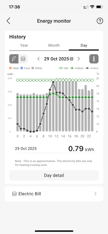

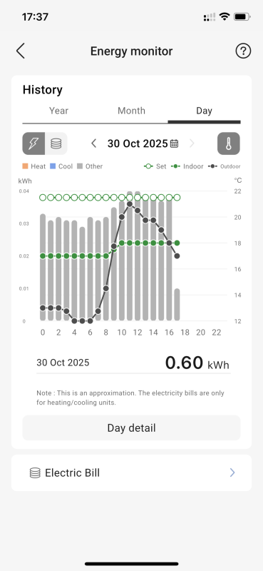

Van valakinek tapasztalata Panasonic klímákkal kapcsolatban a kijelzett energymonitor helyes-pontos értéket mutat-e az app-ban? Adott egy új Panasonic Nordic Z Etherea KIT-NZ35-VKE típusú split klíma, normális a következő standby fogyasztás, vagy valami gond lehet és ha igen, micsoda? Gondolom nem karterfűtés ilyen kinti hőfoknál, de a 30-40W kicsit soknak hangzik egy wifimodulnak. Mint látható ez fél-1 kWh fogyasztás naponta kikapcsolt állapotban. Esetleg teljesen fals a kijelzett fogyasztás és inkább rakjunk rá ellenőrzésképpen egy folyasztásmérőt? Köszönöm a segítőkész hozzászólásokat!

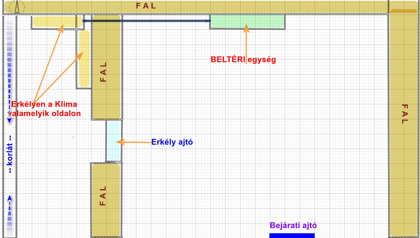

No kb durván így fest, erkélyen kint a Kültéri rész valamelyik falon, míg a beltéri kb a fal közepén, durván 2 - 2,3méterre. nagyjábó 40nm kell enyhére hűteni. De maga az a szoba ~20nm ellenben fűtésbe csak itt kell .
A fűtésbe csak besegíteni kell... konvektorok vannak.
Külön 16A kismegszakító és 1,5nm azaz másfeles rézvezetéket kellett kivinni a kültérihez.

Sziasztok! Ezt az ajánlatot még Júliusban kaptam, de lassan aktuális is lesz...
Társaház 4. em. és az erkélyen lesz a kültéri.Melyiket a háromból?
Az ajánlat tartalmazza a felszerelést is!
Midea Xtreme Save 3,5 kw 320000 Ft
Fisher Comfort Plus 3,5 kw 340000 Ft
Gree Comfort Pro 3,5 kw 360000 Ft-és vagy épp most mennyivel lehet kedvezőbbek az áraik?
Fűtésre is megy természetesen.
