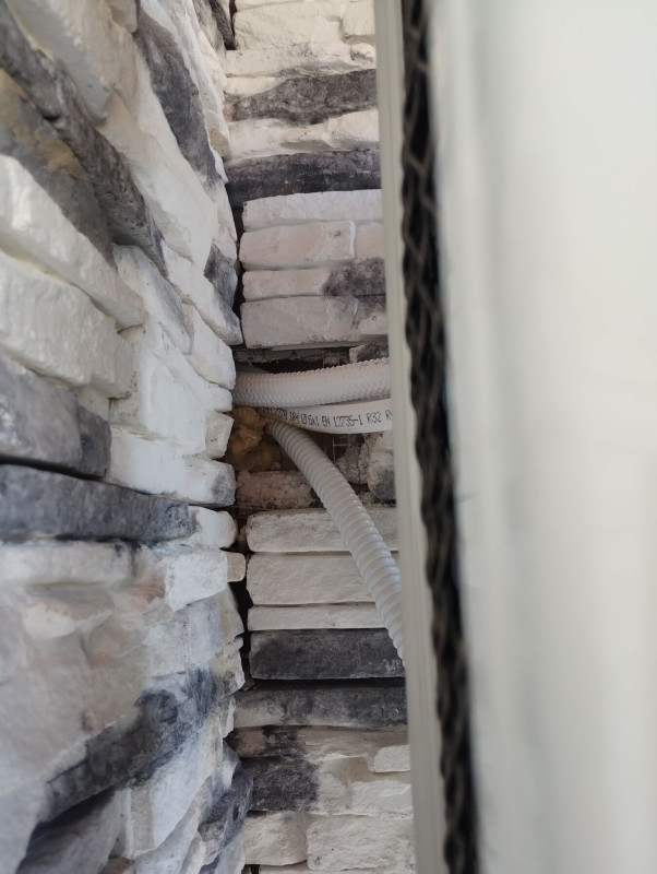

Köszi a válaszokat. Egér nem hiszem, hogy befért volna, de bogaraknak tényleg szimpatikus lehet majd, úgyhogy nekiestem biztos, ami biztos. Mondjuk csak parketta fugázó volt kéznél.
Sokkal rosszabb talán nem lett kinézetre, meg próbáltam több irányból telenyomni. -

Működésben nem okoz gondot, de ha van kert, akkor SOS tömítsd be, nálunk pont ilyen őszbe forduló időszakban bemászott a résen egy egér és beköltözött a beltéribe, kettőbe is. Simán felment az emeletre is a kondenzcsövön kapaszkodva.
Nem volt mókás a tisztítás.
Ha egy ötforintosnál kisebb a lyuk, akkor nem szóltam, ott nem fér be. -

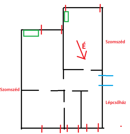

Egy durva skicc a lakásról (elnézést, de jelenleg csak erre futotta):
Zölddel jelöltem a klímákat, bal oldalt végig szomszéd, szigeteletlen őskori salakbeton épület. Ablakok műanyagok, plusz redőny mindenhol.
A nap a klímás oldalt szinte egész nap süti.A jobb felső szobába került egy AY25, a bal felső szobában dolgozik az AP35.
Ajtókat nyitva szoktuk hagyni, hogy tudjon terjedni a hideglevegő minden helyiségbe, plusz a napos oldalon lehúzva tartjuk a redőnyöket.Amíg csak az AP35 volt a jobb felső szoba kb 28-29 fokosra melegedett, miközben 25-26-ra volt állítva. Próbáltam ventilátorral átfújni a folyosón keresztül, de nem sokat jelentett. Így úgy döntöttem kap a jobb felső szoba is egy klímát.
Arra viszont nem számítottam, hogy ennyire "könnyű" lesz a dolga, és ennyire gyorsan és hatékonyan tudja hűteni azt a részt.Mérés:
Az AP35 egésznap kb 250-300W-tal ketyeg, az AY25-öt még mérnem kell, mert ott csak a hűtés megkezdéséről vannak számaim (400-500W), majd miután leáll a külső egység 7-9W. A leszabályzási pontot még nem sikerült elkapnom. de sort kerítek arra is, hogy kizárjam a hibás működést.Alacsonyabbra nem fogom tudni állítani a hőmérsékletet, mert a jobb felső szoba a gyerekszoba, azt sem akarom, hogy megfázzon a gyerek.
