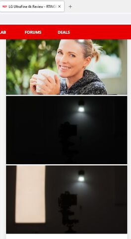

Nem tudni ilyenről, de még az rtings is tesztelte
