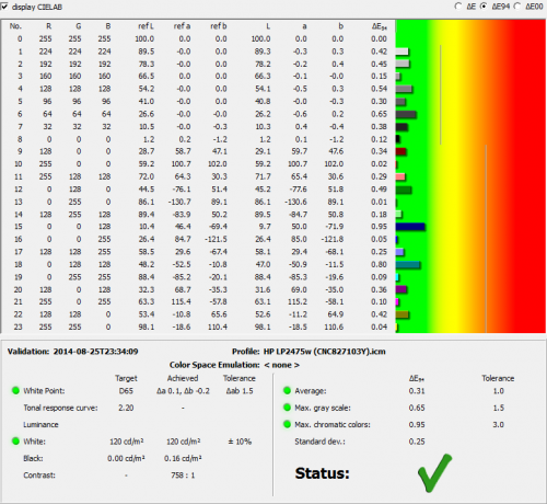

#44631
Egyrészt IPS paneles monitor, aminek a feketéi alapból tejfölösek (mondjuk egy CRT monitorhoz, vagy egy VA panelhoz képest).
Másrészt a kapott gyári színprofilnak kb. annyi köze van a valósághoz, mintha a sarki zöldséges harapásmintájából csináltatnál magadnak műfogsort.
A hardveresen kalibrált színprofil tartalmazza a te hardverkonfigurációd egyedi finomhangolásait (ezért nem működik "távgyógyításban" másik, ugyanolyan monitorral és/vagy VGA-val): így a lehető legpontosabb színvisszaadású. A hardveres kalibráció 2 részből épül fel (egyik a másik nélkül nem ér semmit):- A megjelenítő hardveres beállítása: az optimális fehéregyensúly, fényerő, az ebből adódó maximális kontrasztátfogás meghatározása, valamint a színcsatornák kiegyenlítése: a monitor hardverének a referenciaszínek optimális reprodukálásához legközelebbi beállítása.
- A szoftveres korrigálás a hardveres beállítás pontatlanságait finomítja a videokártya LUT-ba (Look Up Table) írt korrigáló értékekkel, hogy a lehető legjobb legyen a színegyüttfutás és a legkisebb referenciától való eltérés.
Ha a kalibrált rendszerben bármi változik (akár hardver, akár szoftver), akkor újra kell kalibrálni az optimális eredmény érdekében.
