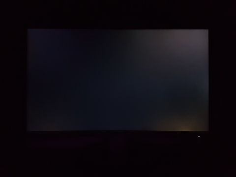

Asus MG279Q tapasztalatok egy hét használat után
+ 144Hz egyértelműen egy más világ, az alacsony input lagnak és válaszidőnek köszönhetően ki is lehet érdemben használni
+ robusztus felépítés, stabil talp
+ széles skálán állítható magasság
+ a két szintes kábel elvezető csatorna király, a magasabb szintre mehet a tápkábel, az alsóbbra pedig minden más
+ menürendszer könnyen kezelhető hála a joystick-nak
+ USB hub, Mini DP, DP, HDMI, van mindenféle csatlakozó, ami kellhet
+ elég meggyőző kepi világ, szerintem elég könnyű szemre is bekalibrálni
+ nulla darab pixelhiba
+ nagyon halvány Power LED, ami alig észrevehető úgy használat közben, mind standby módban
+ a mellékelt mini DP-DP kábelnek köszönhetően modern notebookokkal és asztali gépekkel egyaránt tudjuk használni a kijelzőt out of the box- IPS glow (én már hozzászoktam az évek során, szóval engem ez abszolút nem érdekel)
- elég komoly black light bleed a jobb alsó sarokban, sötét, árnyékos területekkel operáló játékoknál azért zavaró tud lenni
- a gyári profilok az sRGB és a Racing kivételével gyakorlatilag használhatatlanok (és így feleslegesek), ha a színhelyes megjelenítés a célA hat gyári profil közül az alapértelmezett Racinggel van értelme egyedül foglalkozni, ha ragaszkodunk a színhelyes (6500K, 2.2-es gamma, stb.) képhez. A probléma az, hogy ebben a módban nincs lehetőségünk az alábbi dolgok állítására: Saturation, Skin Tone, Sharpness, Aspect Control és ASCR (dinamikus kontraszt). Ezek közül egyedül a Sharpness az igazán fontos, amire szükségünk is lenne, hiszen a monitor ebben a profilban a 10 lépcsős 100-as skálán valószínűleg a 40-es szintet használja, ami szerintem nem minden helyzetben nyújt tűéles képet. Nem mondanám egyértelműen homályosnak, de átkapcsolva egy másik profilra, ahol ezt az értéket lehet módosítani, az 50-es szint egyértelműen jobban fest - bár az meg néhol már soknak bizonyul.
Először azt hittem, hogy a Chrome böngészőben implementáltak valami új szöveg megjelenítő algortimust és ugyanazokat az oldalakat megnyitva Edge-ben mintha jobbnak is tűnt volna a helyzet, de aztán a böngészőkön kívül végzett tesztek megmutatták, hogy amit látok, az nem böngésző specifikus jelenség. A szomorú az, hogy ez egy irgalmatlan jó monitor, de a BenQ PD2500Q után pont annyival tűnik homályosabbnak, hogy néha zavarjon. A probléma furcsa módon szinte teljesen orvosolható kellően magas kontraszt (értsd: 78) beállításával, ami sötét szobában azért már kihívást jelent és azon a határon mozog, amikor még éppen nem kezdenek el torzulni a színek. Öröm az ürömben, hogy ekkor (tesztek szerint 80-as értéknél) nyújtja a leginkább színhelyes képet a panel.
A jó hír az, hogy ez valószínűleg csak azoknak fog feltűnni, akiknek extrém érzékeny szeme van, a többiek ki fognak ugrani a bőrükből, amikor elkezdik használni az MG279Q-t. Figyelembe véve, hogy a rengeteg pozitívum mellett nem sok negatív dolgot tudok megemlíteni vele kapcsolatban, ami érdemben befolyásolná a mindennapi használatot (eltekintve az általam említett, teljesen szubjektív problémától), bátran ajánlom bárkinek, aki ugyanazt az öt paramétert keresi, mint amiket én is kerestem: 27", 1440p, IPS, 144Hz, állítható magasság.

Black light bleed (nem annyira nagy expóval lőve):
IPS glow (elég nagy expóval lőve):
A glow-t én már megszoktam, világ életemben IPS előtt ültem, amikor csak tehettem. Ami furcsa, de szerencsére Windows asztalon és játékok alatt (kivéve, ha korom sötét van) nem látszik, az a jobb alsó sarokban lévő bleed (első kép), az nem túl csinos szó se róla.

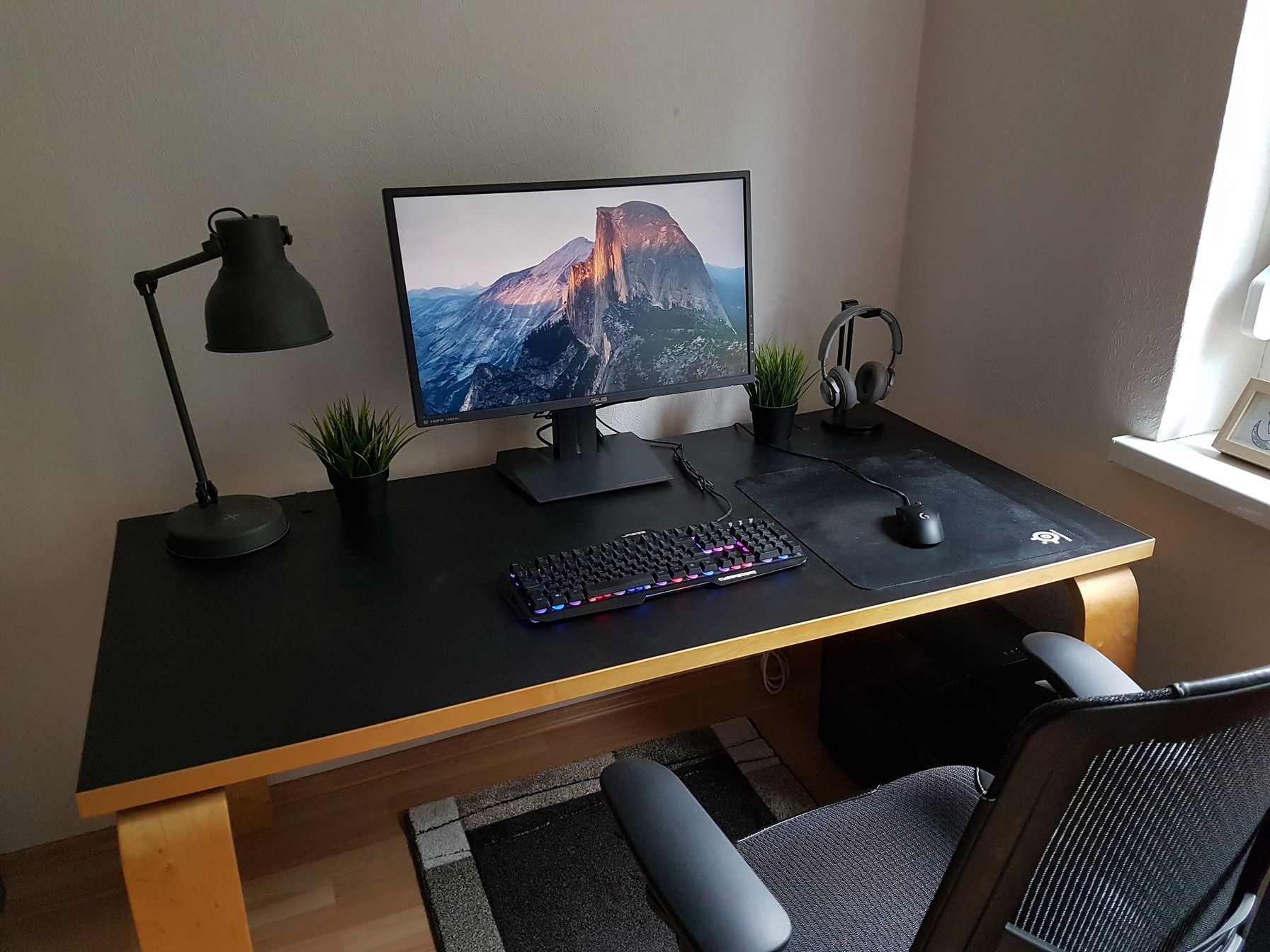

Benq PD2500Q is in the house
Egy nő sem érhet fel egy ilyen szerelemhez
Hogy mondják úriember módjára azt, hogy "lefosom a bokám tőle"?
A 34UC99 után ültem át elé és OMG...a monitor pedig gyönyörű. Nagyon szépen köszönöm Brekk a lehetőséget, hogy megnézhettem, mielőtt döntöttem volna
Out of the box színhelyes, egészen elképesztő...A kijelző amúgy DisplayPort 1.2-re van állítva alapból, így ha olyan gépre dugjátok, ami nem támogatja (mint amilyen az én 2014-es MacBook Air-em is), akkor először HDMI-vel kössétek össze, állítsátok át DP 1.1-re a menüben a DisplayPort bemenetet, így utána már használhatjátok azt is
A fotók minőségéért elnézést

Update: úgy néz ki, sikerült a végére járnom a jelenségnek. Ami végül segített (és valószínűleg így a színhelyességen is javítottam valamelyest):
- még lejjebb vettem a kontrasztot: 50-ről 30-ra
- a fényerőt picit megemeltem: 0-ról 5-re
- a színbeállítás a menüben 50-50-50 volt, ebből a zöldet levettem 42-reLekopogom, de eddig nagyon biztató a változás, ráadásul most ugye természetes fényforrásnak is híján vagyunk így késő este
