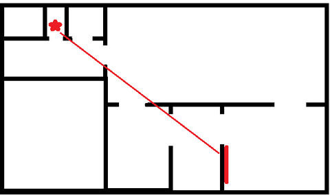

a hálóban található 2. tévén sajnos akad a full-hd videó stream a nasról (30kbps). Nem szeretném lekonvertálni, van olyan router ami az alábbi kép szerinti közegben át tudja ezt normális sebességgel küldeni, és észszerű áron van? a falak ~12cm-es tégla válaszfalak, a távolság a piros vonal mentén kb 10 méter.
