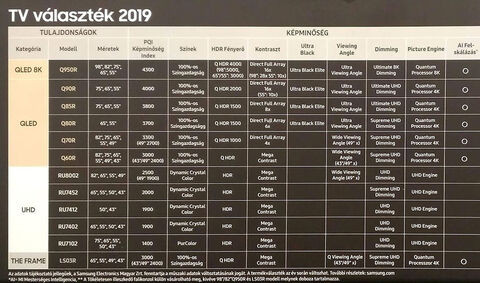

Tekintettel arra, hogy már bebizonyítottad, reménytelen küzdelmet folytatsz sajátos értékítéleteid sulykolásával, utoljára szólok hozzád.
"Ha valakinek az általad favorizált tv nem tetszik"
Ezt is totál félreérted, ráadásul árulkodó, hogy a saját "tetszési indexedből" próbálsz elméletet gyártani. Ha nem tetszik neked valami, az engem a legkevésbé sem érdekel, legyen a te egyéni problémád. A baj ott kezdődik, hogy fals megállapításokat teszel. És észre sem veszed.
Azt írtad:
"Q70 közép kategória alja,"
Nézz már rá légyszíves a Samsung kínálatára:
Még a q60 sem az alja a középkategóriának, legfeljebb némi roszindulattal. A qled (direct led), a 120Hz, a valós 10bit minden csak nem középkategória.
De nyugodtan gyártsd az elméleteidet, csak ne csodálkozz ha nincs rá vevő. -
