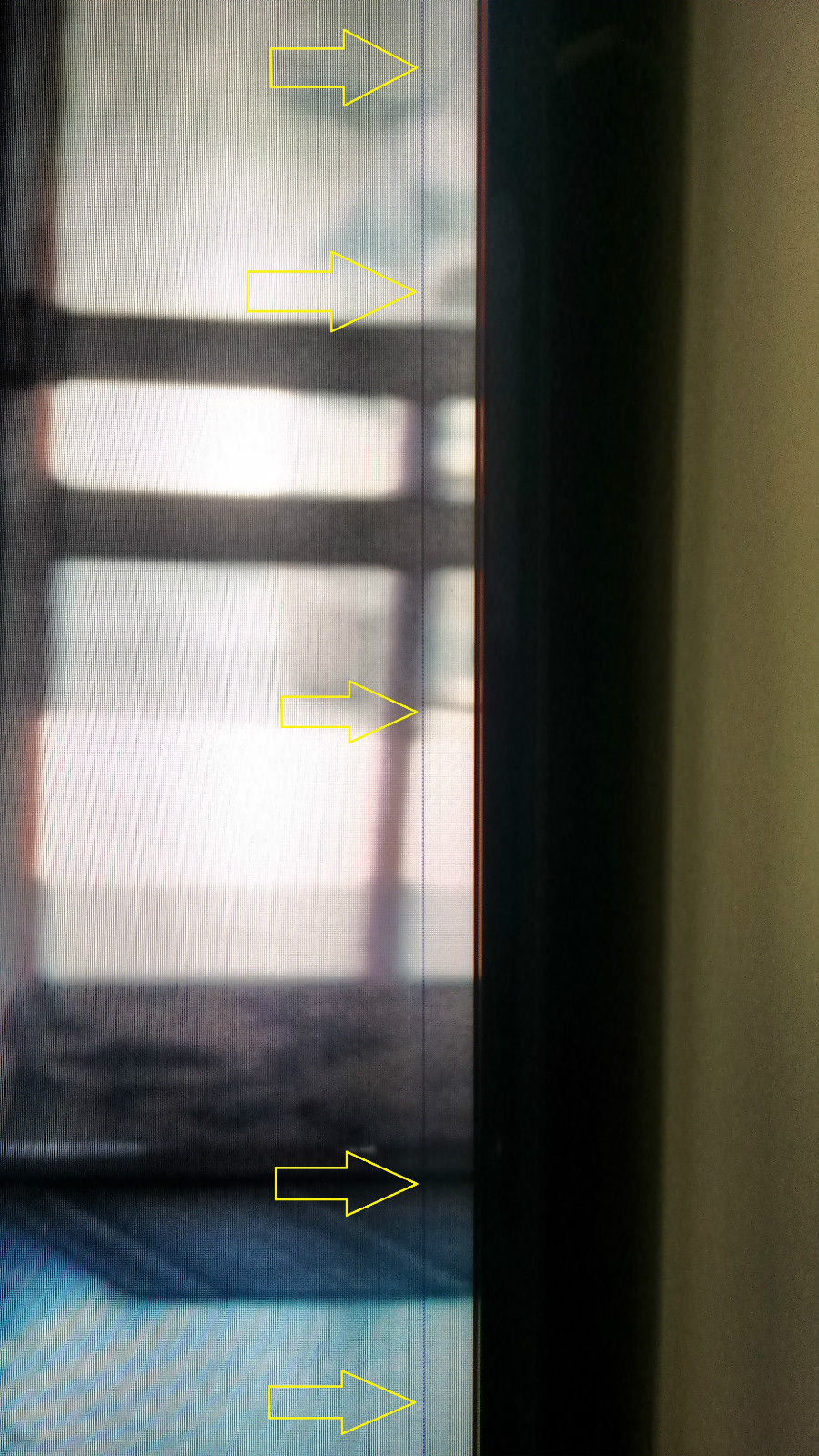

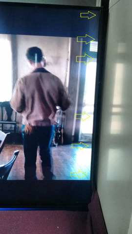

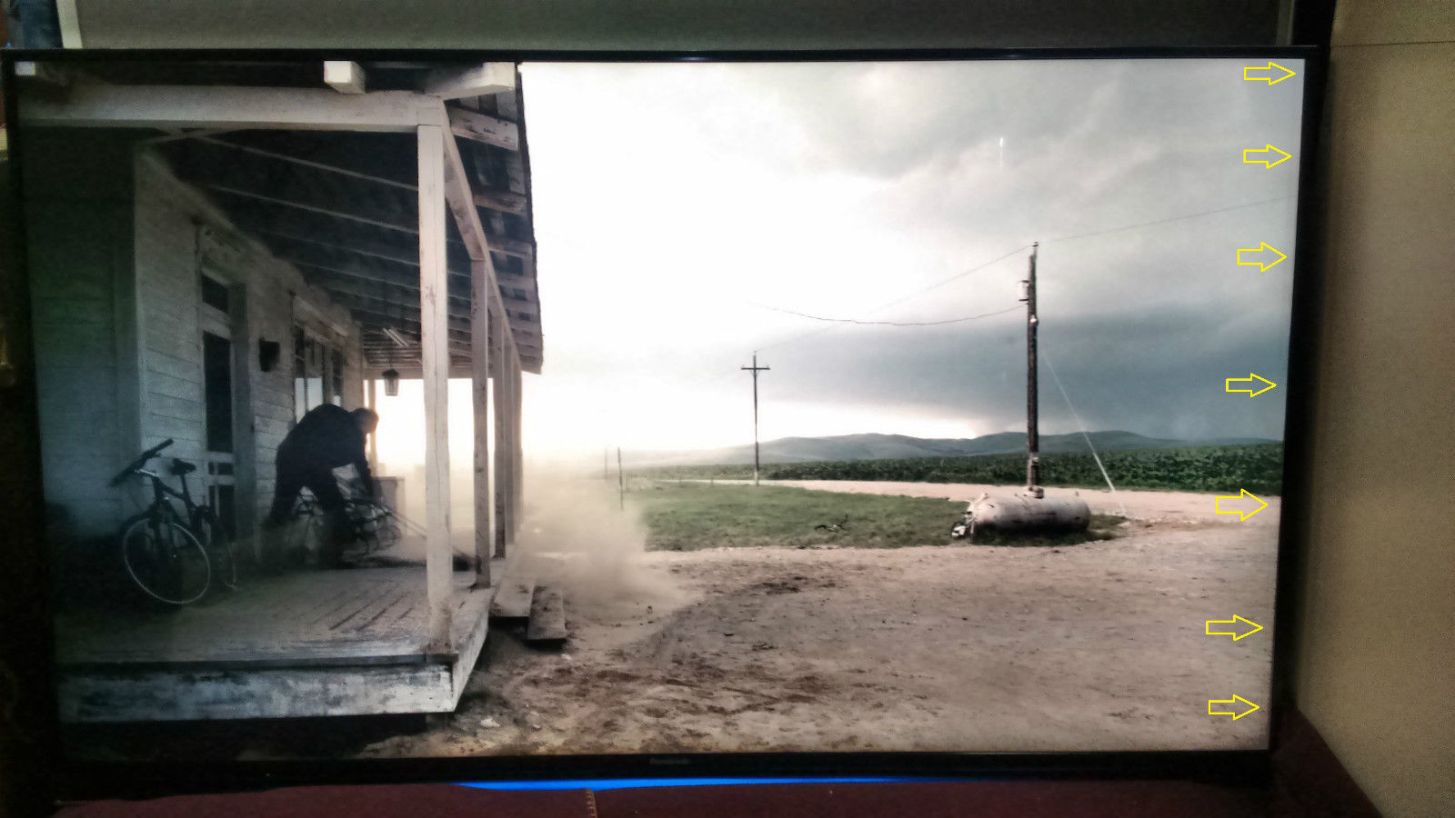

Lehetőségem adódik olcsón hozzájutni, egy kis hibás PANASONIC VIERA TX-55AX902B készülékhez, pixelhibával.
Egy pixelnyi szélességű, fekete csík van a készülék jobb oldalán, kb 1cm-re a kávától.
Azt szeretném kérdezni, hogy szerintetek megéri e megvennem? Vagy nagyon zavaró ez a hiba, vajon?Sosem láttam még 4k TV-t üzem közben, vagy ha igen, nem igazán emlékszem. A valóságban mennyi az az egy pixel UHD esetén? Nagyon látszik?
