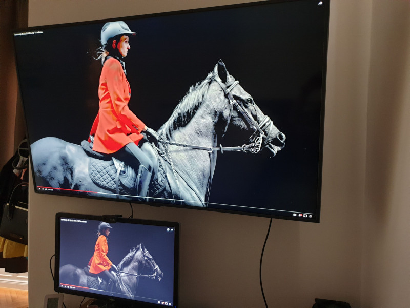

Ha van rá módod, valóban érdemes személyesen letesztelni a szimpatikus készülékeket, és megnézni azt, hogy a gyakorlatban tényleg zavaró-e a szaturáció romlása abból a szögből, ahonnan nézed.
(És akkor még nem is említettük a relatív kisebb betekintésű szöget adó IPS, és szélesebb betekintési szöget adó VA paneleket...)
Valamiért a fotót nem engedi teljes méretében megnyitni (fentebb Pug hozzászólásában ott van), de a tévé HDR tartalommal, a monitor SDR tartalommal üzemel. Ez is látszik mindkettőn. A VA panel jobb kontrasztja is, valamint az is, hogy az IPS színpalettája, és színátmenete jobb. -

Piftuka #41989 üzenetére
Igen, ez tényleg nagyon szemléletes különbség.
Elvileg IPS a nekem való, mert világos szobában és nem csak szemből néznénk majd a tévét, viszont a képen jobban tetszik a sötétebb fekete és mélyebb színárnyalat.
Ha eljön az idő, akkor remélem ugyanazzal a saját demóval tudom majd tesztelni az azonos kategóriájú VA és IPS paneles versenyzőket. Bár egyelőre az LG 49SM8500 a legszimpatikusabb (a 120 Hz miatt, játékok kapcsán), de még nézek alternatívákat hozzá.
