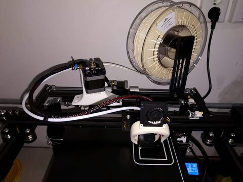

Elég erős a ringing, vagy "hullámosság", vagy bárminek is nevezzük az oldalakon (mint általában az E5-öknél) én a Benchy után már nyomtatnám is az asztalmerevítést, mint következő upgrade-et, utána pedig az extruder motort helyezném át, hogy rövidebb legyen a PTFE cső. Sokkal pontosabban lehet úgy nyomtatni. Majd jöhet a hotend fúvóka stb. Lejtő ON...

Az extruder amúgy egy Sherpa mini.Érdemes elolvasni a szöveget:
"420mm/s 145k accel, 70k decel, 125 square corner velocity, 335C eSun ABS plus on a Voron Design V2.4 with some weight mods and 48v stepper drive. #speedboatrace" -
