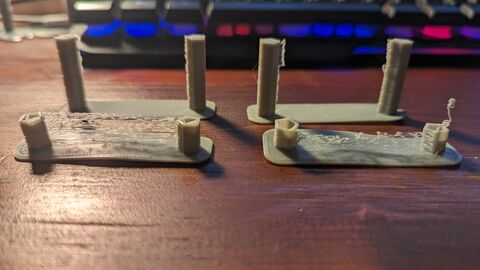

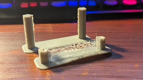

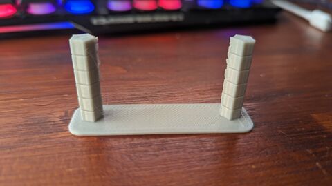

Hát én már nem értem ezt a nyomtatást. Nincs benne semmi logika.
Valaki segítsen
Bal felső a netes qcode, jobb felső simplify3d-vel, bal alsó Cura-val és jobb alsó prusaslicer.
Ugyanaz a beállítás, ugyanaz minden. Nem értem.

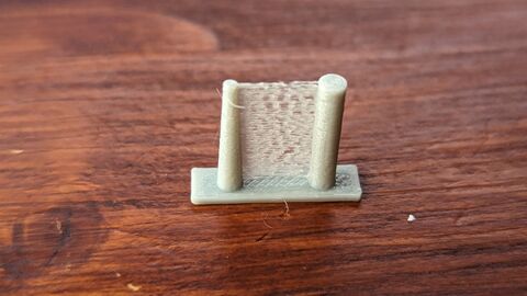

http://retractioncalibration.com/ alapján csináltam egy tornyot.
A distance 0,5-től 4.25-ig változik, a sebesség 10től 80-ig.Olyan mintha sebesség nem is változna. Szerintetek?
goldister
Kipróbáltam simplify3d-vel. Kis állítgatások után, egy kis hibával, de tudta produkálni a netes gcode-t. Hát akkor tényleg hagyom a curát. Átszokom másikra. Ki melyik programot preferálja?

Ugyanaz az anyag, ma nyomtattam, kb 10 perc telt el a két nyomtatás között.
Tornyot nyomtattam a fenti link alapján, ott lett letöltve a gcode, 200 fok PLA, tökéletes.
Ender 3, de az extruder átraktam a fejhez. Szóval inkább direct.
Tegnap már elmentem 10mm-ig is de semmit nem javított. (Csak eldugult a PTFE cső, takarítás, csere megvolt.)
Gcode-ja alapján jót tudok nyomtatni, de ha ezeket beviszem a Cura-ba akkor már nemMost nyomtattam: ugyanaz a modell, csak az egyik a netről van a gcode a másik curából. (Nem vártam meg, hogy befejezze)
Gcode-k: https://drive.google.com/drive/folders/1H4tLFuIgFRd5tKmARz6HgUh2XVxVwJV6?usp=share_link

1mm distance és 30mm/s sebesség.Most a Cura-ba megadtam ugyanezeket az adatokat, sebesség minden ugyanaz:
Szerintetek mi lehet a baj?

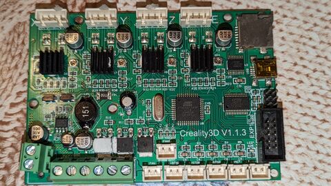

Feltöltöttem megint a Marlin-t neki.
Szintén ott vannak a vezérlő jelek. Szóval inkább panel csere lesz. Köszönöm a segítséget
fboldog köszönöm a felajánlást, elfogadnám. Írok privit. -

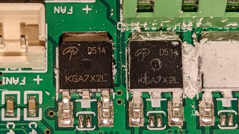

Usb-t dugtam rá. A hotend és asztal FET-jénél van vezérlőjel.
goldister
JulianSinulf #37274 üzenetére
Köszi. Megnéztem a FET-eket. Föld és a gate között 9,8kohm van mind a 3 FET-nél.
Föld és a 3. láb között nem jelez ellenállást.
Akkor a FET jó. Marad az IC -
goldister
JulianSinulf #37260 üzenetére
Köszi a válaszod. Ma délután kimérem multiméterrel. Ha a FET ment tönkre, irfz44n típusúval szerinted pótolhatom?

Sziasztok, ma babráltam az ender 3-at. Új szenzort akartam bekötni a asztal letapogatáshoz. Enyhén fogalmazva is elég béna voltam és véletlenül összezártam két vezetéket
Volt egy kis füst, de gyors áramtalanítás lett a vége.
Lecsatlakoztattam a szenzort és bekapcsolás után a hotend és az asztal egyből melegszik és nem tudom őket lekapcsolni. MOSFET-re gyanakszom. Cserélni kellene? Most itthon csak ilyenem van: irfz44n. Szerintetek? -

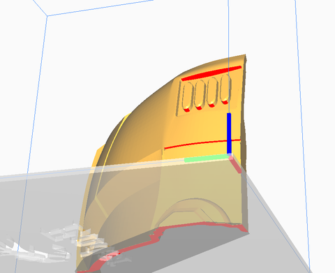

Segítséget szeretnék kérni. Ender 3 nyomtatóm van.
Cura-t használom. Van egy "alámetszésem", amit tree supporttal szeretném alátámasztani.
Miért nem rakja az egész felületre? Miért csak középre? Mit kellene állítanom? Annyit állítottam, hogy az asztalról építsen.Itt egy link maga a modellről. [link]
Ezer hálám előre is
