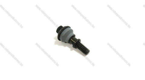

Keihin karburatorhoz honnan tudnek uszohaz es karbihaz kozotti tomitest szerezni? Felturtam a netet, sehol semmi. Motorosboltok sem valami segitokeszek :/
Meg ami meg erdekelne, amit korabban is kerdeztem, az a gumia vegu deknicsavar. Ha valaki tud ezekrol valamit, halas lennek az otletert
