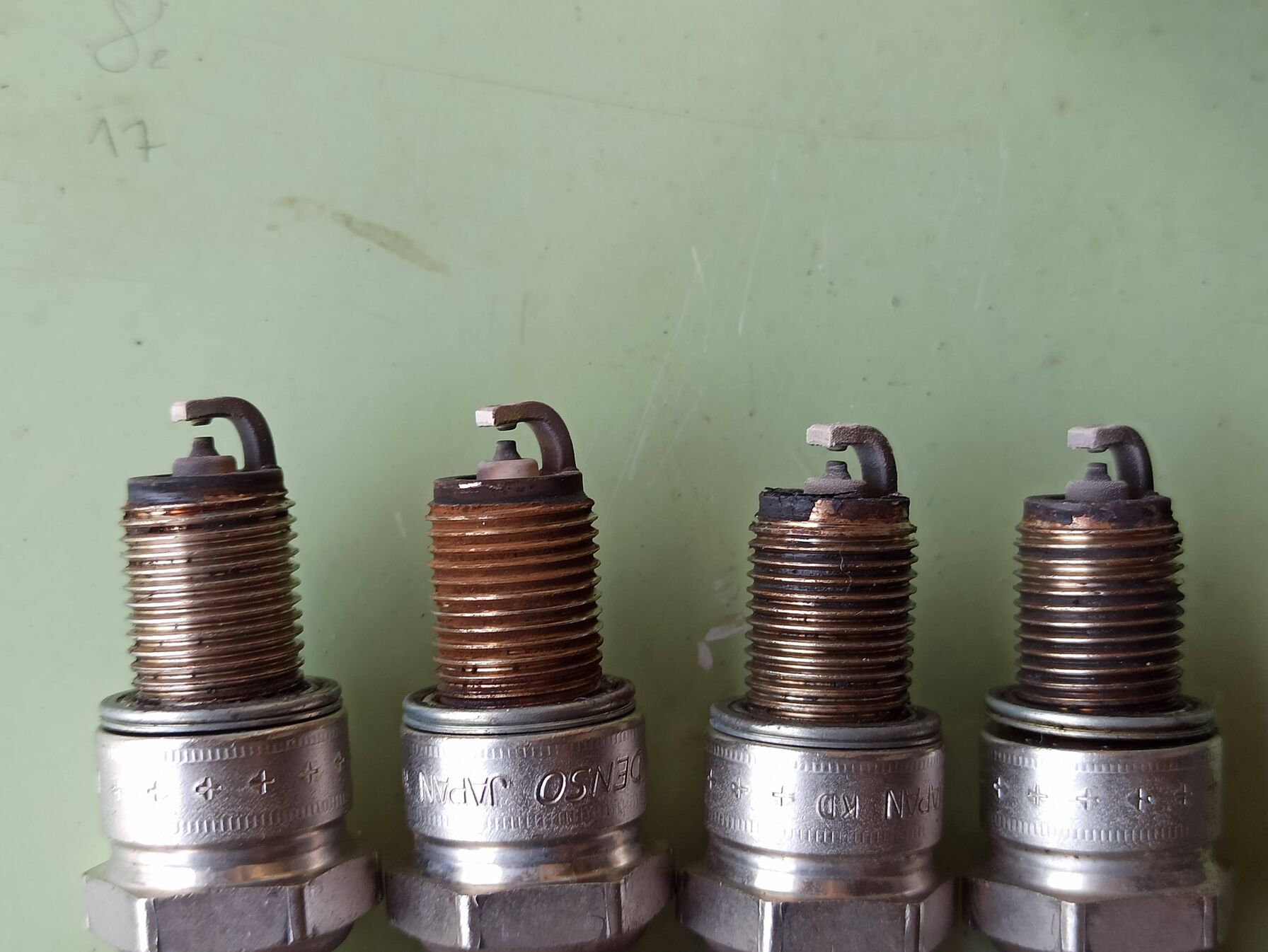

Az a fehéres/pöttyös lerakódás azt jelenti, hogy motorolaj kerül az égéstérbe.
Nekem az autó fogyasztja az olajat, ez meg is látszik a 3-as és a 4-es henger gyertyáján. [kép] [kép]
Nálam nem olyan mennyiségben fogy az olaj, mint neked, 10 ezer km alatt kb. 1-1,5 liter fogy. (A teljes olajtöltet 3,3 liter.) -

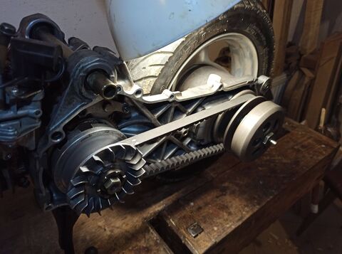

+ sityupityu köszi a segítséget.
Szuper, akkor jól gondoltam, hogy nem kell zsírozni, eddig egyedül a csapszeget zsíroztam nagyon finoman, de akkor azt is hagyom, ha nem szükséges. Ha a szimering elkezd könnyezni rögtön cserélem majd mind a két oldalon, már itt van a polcon a tartalék Corteco.
A hengert és a dugattyút a korábbi javaslatod szerint próbáltam beállítani, így sikerült elérni, hogy az alsó holtponton a dugattyú teteje pontosan a beömlők vonalában van.
Préstávot nem tudtam ellenőrizni, de szinte biztos, hogy sok volt. 0,53 mm alu tömítés helyett, ideiglenesen egy sörösdobozból (0,16 mm) vágtam ki hengerfejtömítést. Működni látszik a dolog, mert sehol nem fúj ki és jól is megy a motor. Ennek ellenére hamrosan megint szét fogom szedni, mert a dugattyún és a hengeren is vannak csúnya húzás nyomok, ezért, vagy fúratnom kell majd + új dugattyú, vagy komplett hengerszettet cserélnem. Gyári Yamaha henger + hengerfej van rajta, 40,75 a hengerfurat átmérővel. (Házilag próbáltam mérni, ezért nem 100% pontos az adat.)
A gyűrűhézag rendben van, kompressziót megmérni sajnos nem tudom, de lehet még benne valamennyi, mert hidegen - melegen első rúgásra indul. -
Zizmand
#TOTTI
#90308
Jó ez a Speed Logic app, én is mindig ezt használom mérésre, de nekem ilyen szép számok nem jönnek össze.
Jellemzően csak read onlyban vagyok jelen a topikban, újdonság nekem a 2T robogózás, de a hozzászólásaidból rengeteget tanultam idáig.
Nekem egy rövid Minarelli blokkos 3KJ Jogom van. Olyan kérdésem lenne, hogy a variátor görgőket, csúszkákat, csapszeget érdemes zsírozni, vagy nem szükséges? A főtengely és a csapágyak állapotát lehet valahogyan ellenőrizni?
Már korábban kifújás nyomokat láttam a hengerfejtömítésnél, így most karácsonykor lehúztam a hengert a blokkról + lebontottam a főtengely variátor és gyújtás oldalát is. A főtengely nem lötyög egyik irányba sem, szépen lehet forgatni és hajtókarnak sincsen holtjátéka. Ez jónak tekinthető?
Kíváncsiságból a főtengely szimeringekre is ránéztem, milyen állapotban vannak. Egy éve cseréltem, valami noname 300 forintos szimeringekre, (csak ezt tudtam gyorsan szerezni) de hibátlan állapotban vannak még.

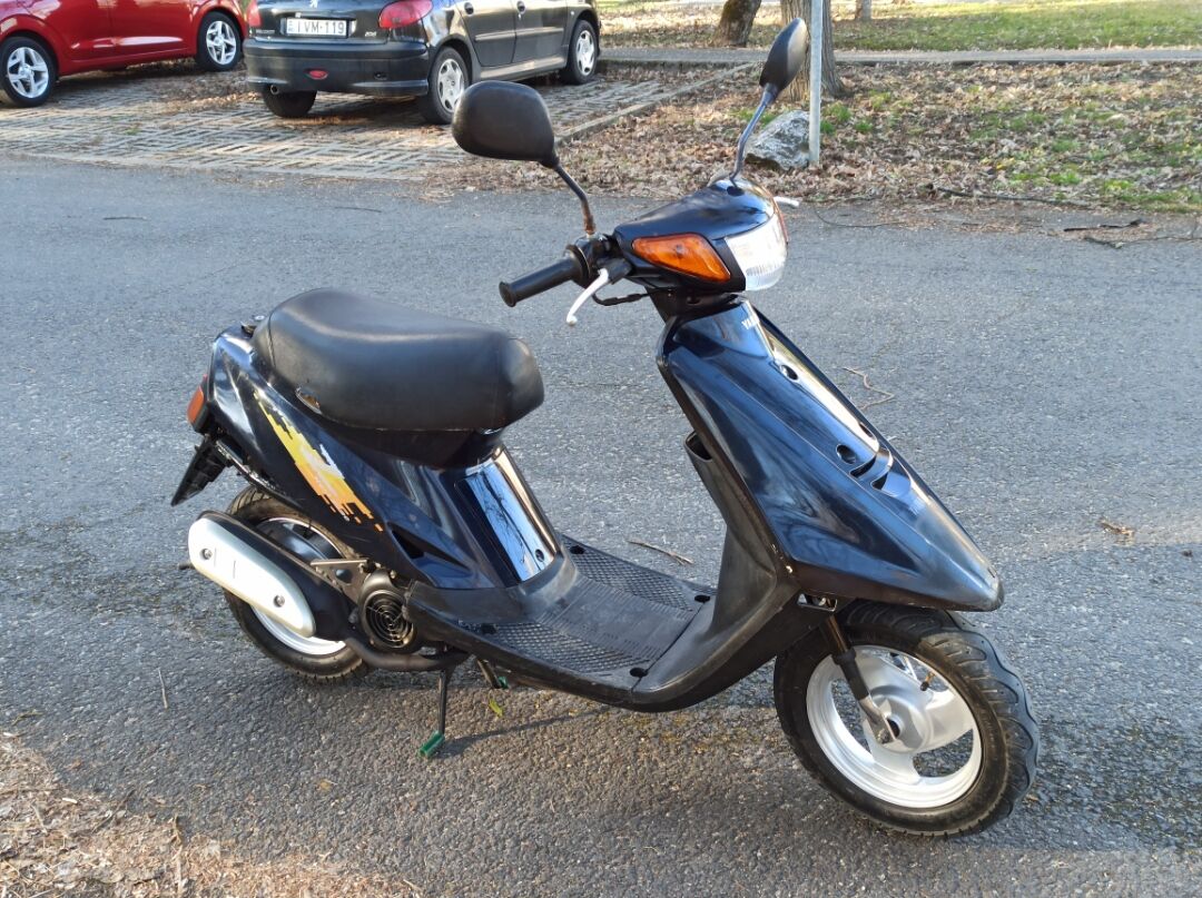

Így képek alapján egyáltalán nem tűnik menthetetlennek, de azért rendesen szét lett szedve. Ha évek óta így áll nem tartom kizártnak, hogy egy-két apróság is elkeveredhetett, ami összerakás közben fog feltűnni. Én is kb. 40 ezret adnék érte.
Nem tudom milyen lehetőségeid vannak, de minimális műszaki érzékkel és pár szerszámmal nem lehetetlen saját magadnak is összerakni.
Én tavaly szeptemberben vettem egy működésképtelen Jogot 35 ezerért, elég ramaty állapotban, hogy majd ezen kezdek el motorozni. Nulla motorszerelési tapasztalattal a csupasz vázig szétszedtem és mindent átnéztem rajta. Annyi "szerencsém" volt a dologban, hogy 25 évnyi elhanyagoltságot kellett rajta helyreállítanom, nem pedig 10 korábbi tulajdonos 10 féle taknyolását. Még nincs kész a felújítás kb. 75%-nál járok.
