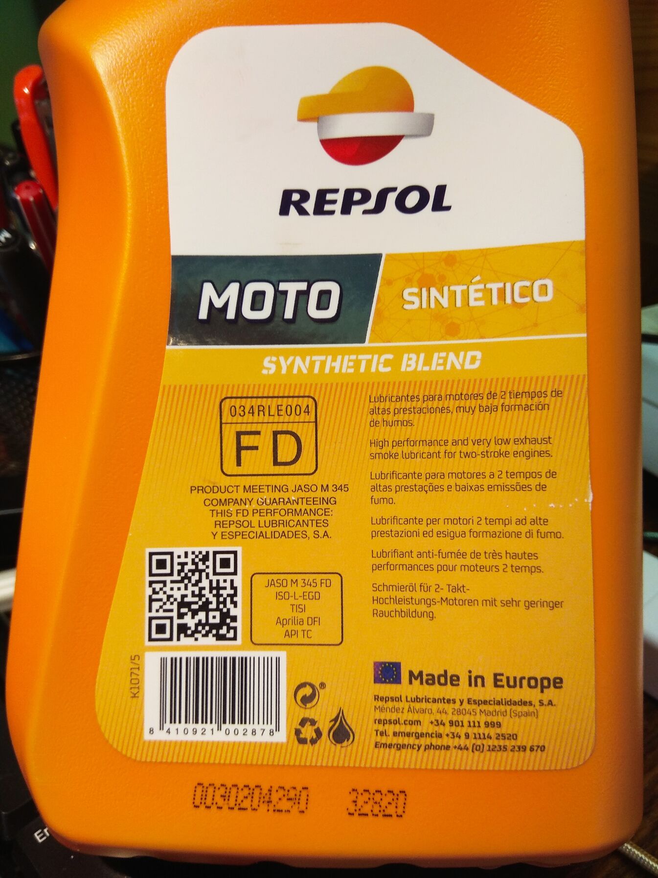

Viszonylag új vagyok a robogós társadalomban, ezért kérdezném milyen 2T olajat javasoltok ami viszonylag olcsó és jó minőségű.
Ha lehet olyat, nem webshopból kell rendelni, mert az eleve megdobja az árát. -
