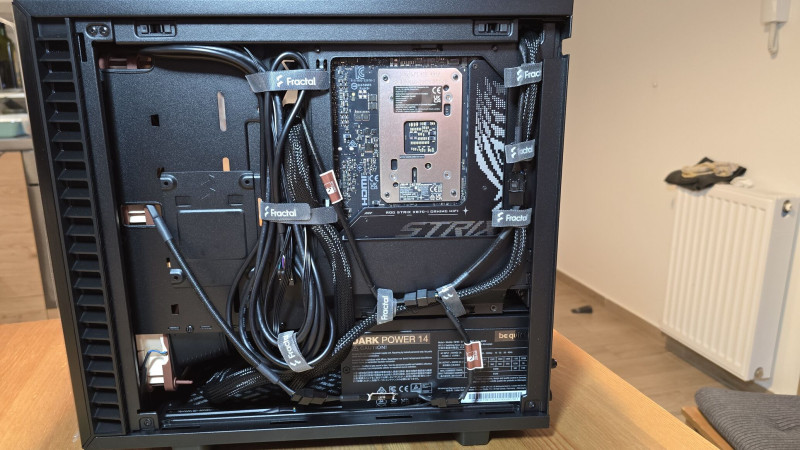

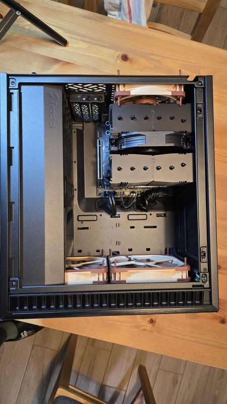

Sikerült...életre kelt... Bár vannak további megoldandó apróságok.
Ebben kérném is a segítségetek, mert most így néz ki a kábelezés.
A belső oldalon akárhogy vakarom a fejem ennél letisztultabb nem tud lenni csak ha kihúzom a kábeleket...
A másik oldalon a kábeleknél viszont kicsit feszes a helyzet és az oldallapot kicsit feszíti is... Ott is gondolkodtam, de egyelőre nem látom merre lehetne elvezetni.
A másik problémám a PWM vezérlés és az 1 szál ház ventilátor csatlakozó ami az alaplapon van. A notcua gyári Y kábeleivel úgy játszottam, hogy az előlapon a 2db 14 cm-es ventit kapcsoltam össze, majd ezt az összekapcsolást húztam össze a hátsó 12cm-es ventivel. És végül ezt kötöttem rá az alaplapra.
Viszont valami nagyon nem oké, mert az első ventilátorok süvítenek mint az őrült, miközben biosban 500-600 rpm-et ír...Találkozott már valaki hasonló problémával?

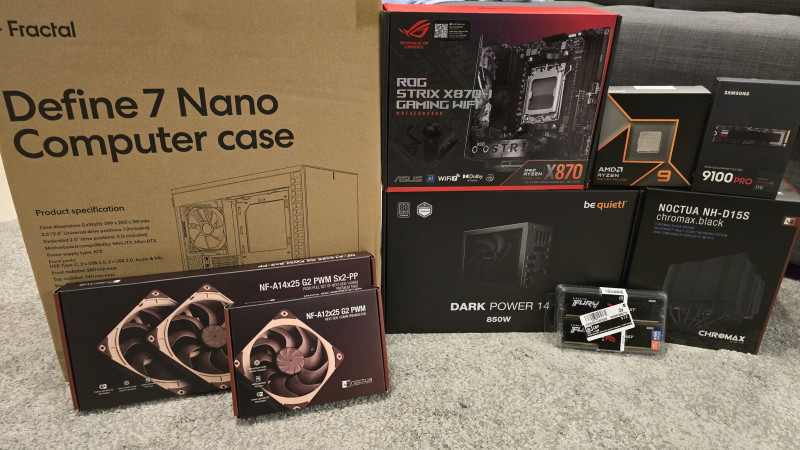

Tegnap kb este 8-kor összehordtam a dobozokat, meg szépen kicsomagoltam mindent, hogy tényleg nem hiányzik semmi, majd elkezdtem összerakni. Szerettem volna fázis fotókat, de aztán már nem volt kedvem hozzá. Fél kettőkor úgy döntöttem inkább alszom rá egyet...
A lefogatót cseréltem egy Thermalright frame-re.
Az SSD-t beraktni az alaplapba az már kevésbé volt egyszerű. Nem tudom miért gondolták azt az Asus-nál, hogy jó ötlet ezt az egymás alá/fölé rendezett szendvics kialakítást erőltetni. De ez még nem is legnagyobb gond, mert raktak oda bordát gazdagon...viszont alulra rakták a PCIE 5.0 portot, így plusz egy réteget kel kellett szedni. Ezen felül mindent is kihangsúlyoztak, csak azt nem, hogy a single side SSD-k esetében kell a kiegészítő pad mert nem ér hozzá az alap alátámasztáshoz... Viszont még az extra paddal sem az igazi, de ez már inkább csak az én szőrszálhasogatásom.
Ami jobban zavar, hogy a Samsung vezérlőjére csak félig ér rá, bordára rakott hővezető pad...
Lehet ebből így melegedési problémám?
A másik nehézség az Arctic MX-6 paszta felvitele. Olyan kemény, hogy alig akar kijönni a fecskendőből. Egy picit ki is nyomtam belőle, hátha csak zárazabb a vége. De nem... Nem tudom mennyire lett jó, mert nem akartam már visszaszedni.
És rögtön itt jött a következő finomság, a Noctua nh-d15s felhelyezése. Mert a hűtőn lévő 2 csavarral betalálni a mounting kit kiálló két részébe ilyen pici helyen 0 rálátással... picit csúszkált, ami nem biztos, hogy jót tett a pasztázásnak...
A házat totál kel kellett bontani, anélkül esélytelen betenni az összerakott lap + hűtő kombót...
Viszont... amit nagyon benéztem, hogy a bal felső sarokra esik az CPU tábkábel, amit egy kis lyukon tudok átfűzni amin éppen átfér... De csak akkor ha nincs bent az alaplap... A táp egy be quiet dark power 14... és olyan merev, kemény kábeleket adnak hozzá, hogy esélytelen utólag csatlakoztatni...Konklúzió: Vissza kell bontani a házat, ki kell venni az alaplapot és a későbbi csatlakozási pontokhoz igazodva be kell fűzni előre a megfelelő kábeleket.
Bónusz: Egyetlen venti csatlakozó van a ház ventiknek az alaplapon... CPU_FAN, AIO_PUMP, és CASE_FAN... jó, persze a pump is befogható, de eleve szét kell ipszilonozni hogy bekösem a ráom ventit... hát kettőt azért tehettek volna legalább.
