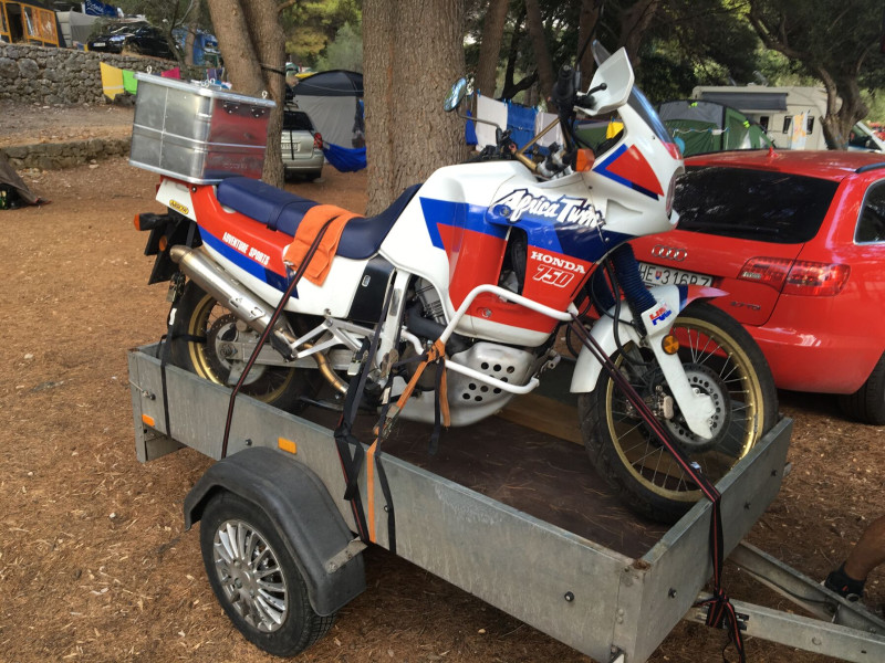

Anno az africa twin 20+ kilóval megpakolva is bírta gond nélkül. -

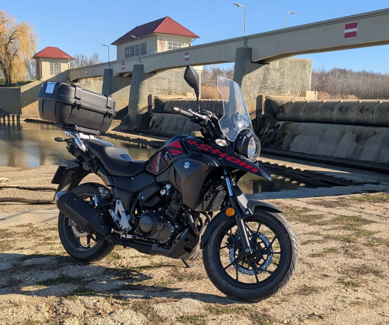

Sikerült vennem új dobozt féláron, garival.
Kicsit szitál a kormány, ha elengedem, de nem vészes. Ha már 1 kézzel fogom semmi gond nincs. Ugyanolyan, mint amikor a cbf szitálására panaszkodtam.
Majd próbálgatom megpakolva is.
A nagy méret (52l) azért kellett, hogyha megállok elférjenek benne a cuccaim, sisak, kabát, kesztyű. Ezt túl is teljesíti, mert még a gerinc protektor is belefér.

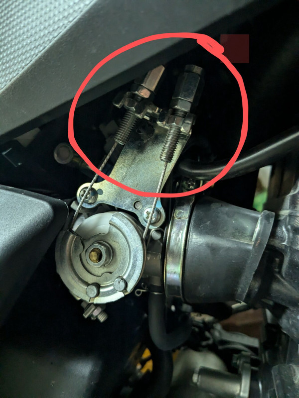

Üdv
A képen jelölt 2 csavarral mit lehet állítani, mire van ráhatásuk?

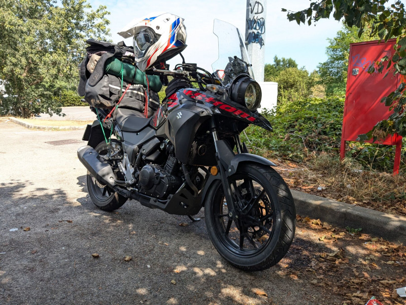

Úton haza krk kempingezésből.

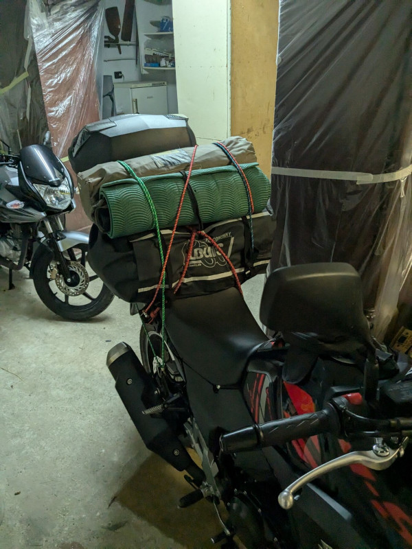

#150333
Megpakoltam, szitál kis sebességnél. Nem kell nekem a nagy doboz, nem győzök enni, inni, hogy jobb legyen. Doboz súlya, plusz tartalma annyi, vagy kicsit több mint a moci előírása.

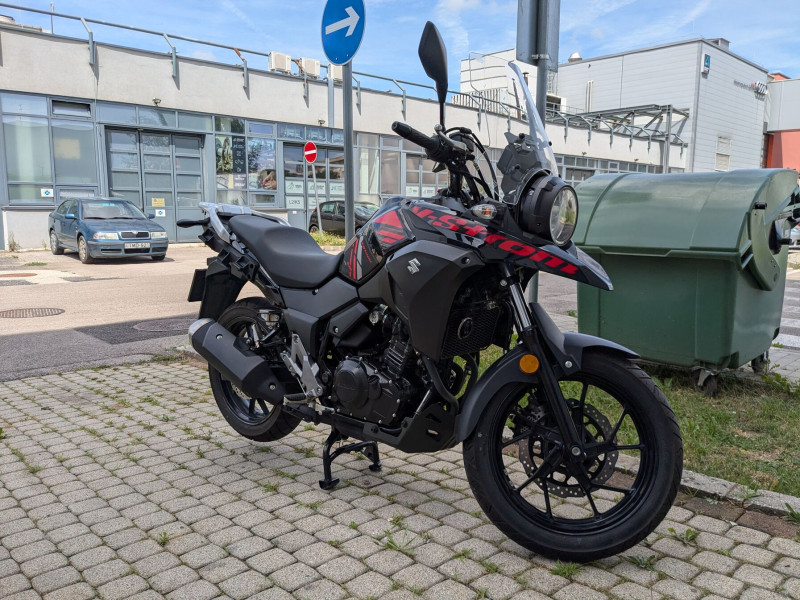

Új gépezet.
Régi vágyam volt egy 250-300 körüli kalandmotor, dl250 volt az egyik kiszemelt.
Ezt mélyen áron alul vettem extrákkal, kevés futással. (1.1M)
Cbf125 után ez egy versenygép. Kényelmes, nem vibrál, jók a méretei.
Hazafele teszteltem szélviharban, szakadó esőben.
110-120 az utazója. Nem gyári áttétel van rajta, kevesebbet forog, de kaptam mellé a gyári láncot és kerekeket, amiben kb 5000km van.
Kaptam mellé a gyári plexit, bukócsövet, kramancokat. Van rajta nagy puig plexi, középállvány... Reális ára kb 1.5 milla lett volna...
Gyári kipuffhoz képest qrvajó hangja van.

2002 sv650s-el bejártam az egész balkánt, néha sírni tudtam volna a fájdalomtól. Dl650 mindenre is elég. Unalmas? Igen, de 600-1000 km után is unalmas lesz, nem pedig kényelmetlen.
Keveset tud, de azt stabilan.
Én africa twinre váltottam, 300km egy seggel meg se kottyant, de 700-800 pár megállóval se. Frissen szálltam le róla túra végén, nem sírtam másnap, hogy nincs kedvem ráülni.Ha sokat motorozol, de csak ritkán túrázol, akkor mt09, ha sok túra van, vagy hosszú távok, akkor DL.
