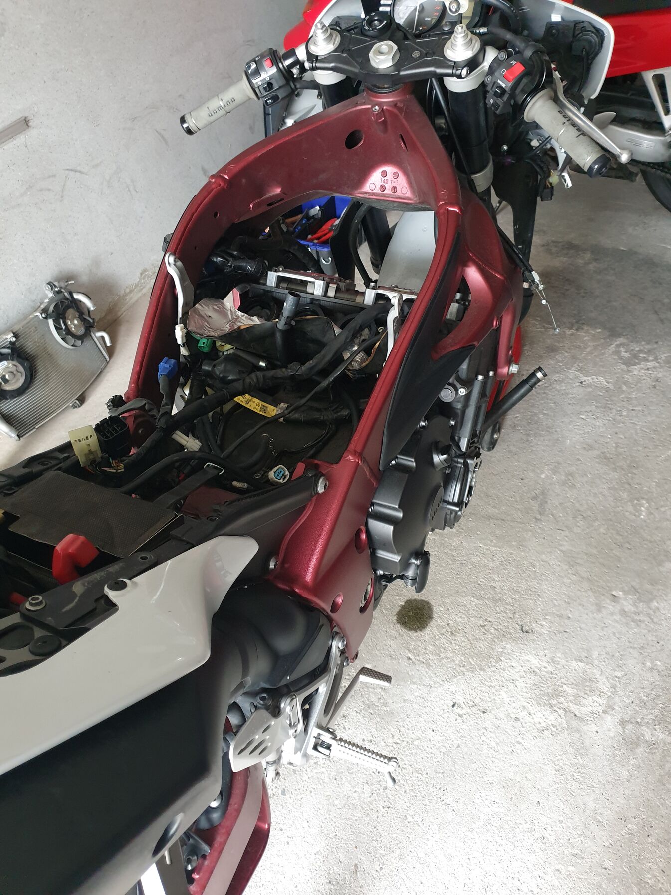

Akkor a gazdasagi hirek melle jonnek a fejlovesemmel, a szivoszelepekkel. Ha mar egy kicsit sok, akkor innentol lehet skippelni.
Megint kezem ugyebe kerult egy RN22 blokk. A hasznalati szokasoknak utana tudtam menni ezuttal.
95 os benzin, castrol power1 ~15 000 km
Kovetkezo mai nap kezembe akadt blokk egy 999 es, ~25000 km, 95-100 benzin ossze-vissza, 300v
Namost megint nem tudtam megallapitani semmit, mert kezdem azt gyanitani, hogy a japan sornegyeknek ugy altalaban elkurt a karterszellozesuk, ezert tul sok olaj kerul a legszurohazba, azzal pedig a szelepekre. Talan. Vagy valami ilyesmi. De az se biztos :D
