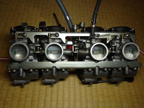

Beszéltem a Bátisz motorral, 2007-es Kawasaki ZR7 balesetes motorkerékpár, 27000km volt benne, viszont nagyon sokáig állt, tehát a karbit takarítani kell és lehet, hogy a tömítéseket is ki kell majd cserélni.

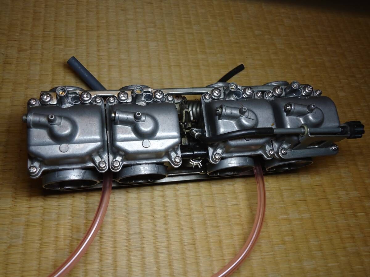

#108701

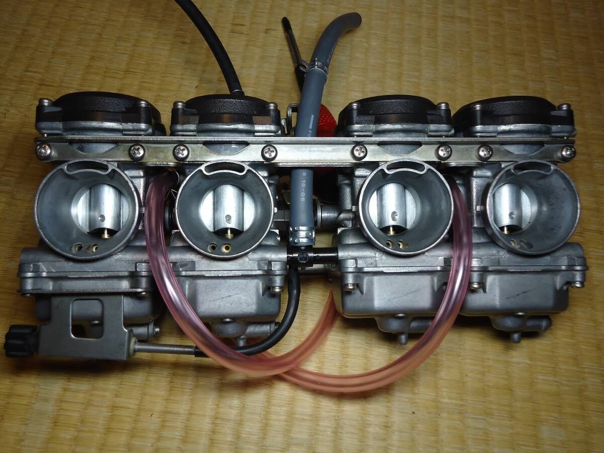

Az alumínium fészek van kikopva. 1992-es a motorom, a bontott karbi 2007-es, remélem az még nincs kikopva annyira mint az enyém. Jövőhetén megnézi a szerelő kompressziót, meg elvileg ha belefér akkor a szelephézagokat is.
A ZR7 -es karburátor soron van elektromos rész is, ami nekem nincs, azt mondta a szerelő, hogy azt nem fogja használni, nem kell bekötni.
Gyertya, pipa, légszűrő, most lett cserélve. Szikra hideg, meleg állapotban, trafók jók. -

#108678

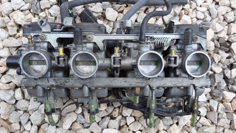

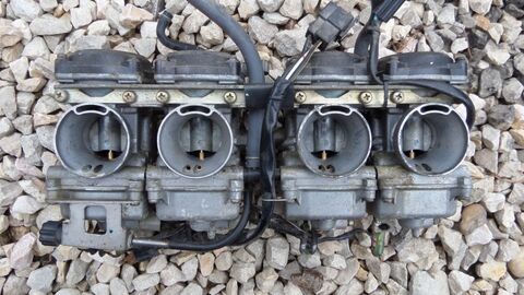

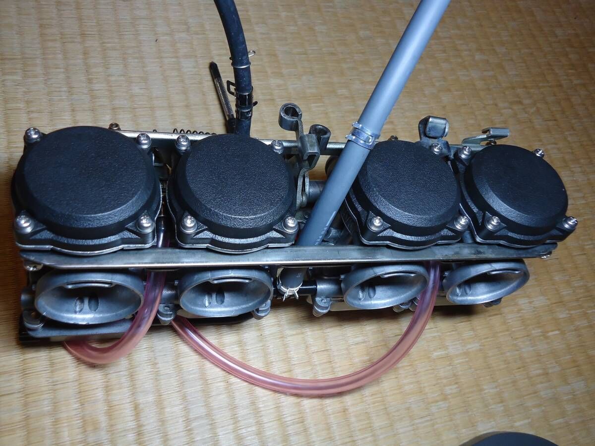

Most jöttem meg a szerelőtől, azt mondta, hogy a karburátorházban a subler van kikopva, kompressziót most nem tudott mérni, mert sok a munkája. A motor nincs nála lerakva mert nem tudja hova lerakni.
Találtam karburátor sort a Bátisz motornál, Kawasaki ZR7 -es karburátor sor jó lesz hozzá elvileg, hétfőn felhívom őket.
2007-es.

#108673
Ha a karbisor visszatelt hűtve akkor simán elindult.
baboss
Topiccsendőr
#108673
A ki megnézte azt monda kikopott, cserélni kellene, az egész sort, pontosan már nem emlékszem, hogy melyik része az, de holnap megkérdezem. Melegen ha leáll, akkor nem lehet újra indítani ,valami olyasmit mondott, hogy kivan kopva, túlsók üzemanyagot kap. Ha lehűl akkor simán indul.
Szinkront állított, nagyon el volt hangolva, kompresszió elvileg jó, azt holnap tudja lemérni.
Mire belőtte a szinkront, addigra a motor felmelegedett, és leállítás után nem igen akart elindulni, ha ekl is indult akkor gázadásra nem reagált éppen csak pöfögött, el lett zárva a benzincsap és amikor kezdett elfogyni az üzemanyag akkor már elkezdet felpörögni. -

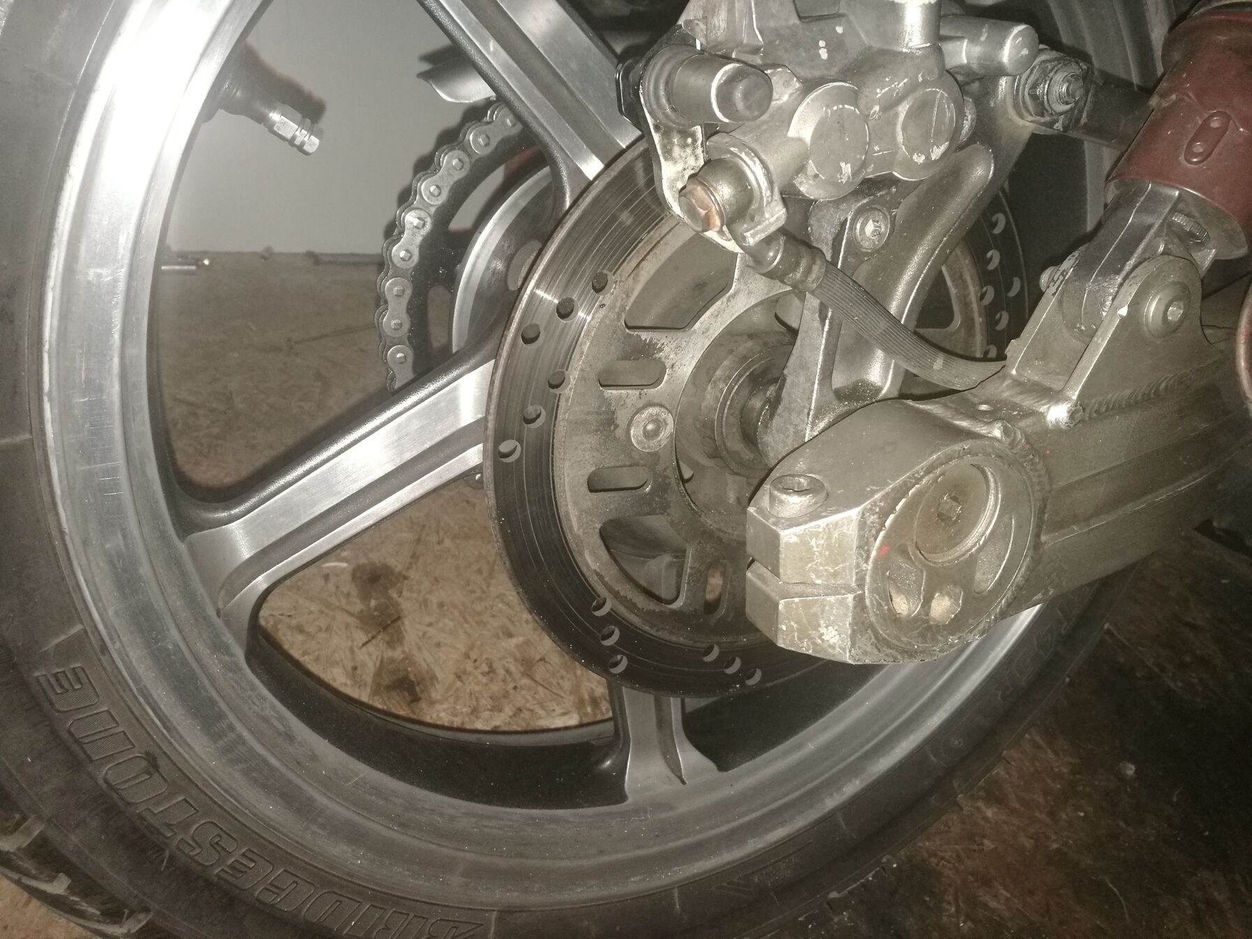

Motorabroncsok, első, hátsó, Bridgestone BATTLAX BT-45. 60k
Hátsó féktárcsa. 11k
Lánc szett. 28k
Olaj 4l, olajszűrő, légszűrő. 12k
Fékolaj. 1,5k
Vettem még nyomaték kulcsokat,1/4 "5-25NM és 3/8" 19-110NM 20k -

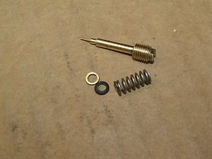

Hol kapok ilyen csecsebecsét ? Ma jöttem hazafele, és elég furcsán indult a motor a piros lámáknál, otthon vettem észre, hogy hiányzik az egyik karbi aljából egy csavar, valahol elhagyta magát.
16014-1054 SCREW-PILOT AIR
Ha lehet kapni, akkor cserélném mind a négyet. -
