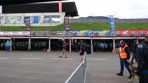

Hogy jobban értsd túrtam neked pár képet is. Nyisd meg a térképet, hogy tudd követni: http://f1destinations.com/wp-content/uploads/2016/06/red-bull-ring-parking-and-facilities-map-905x1024.jpg
Mint írtam rengeteg ereklyeárus van körbe a pályán, volt több nagy Rossi-store is. Ez éppen a célegyenes épülete mögötti rész.
