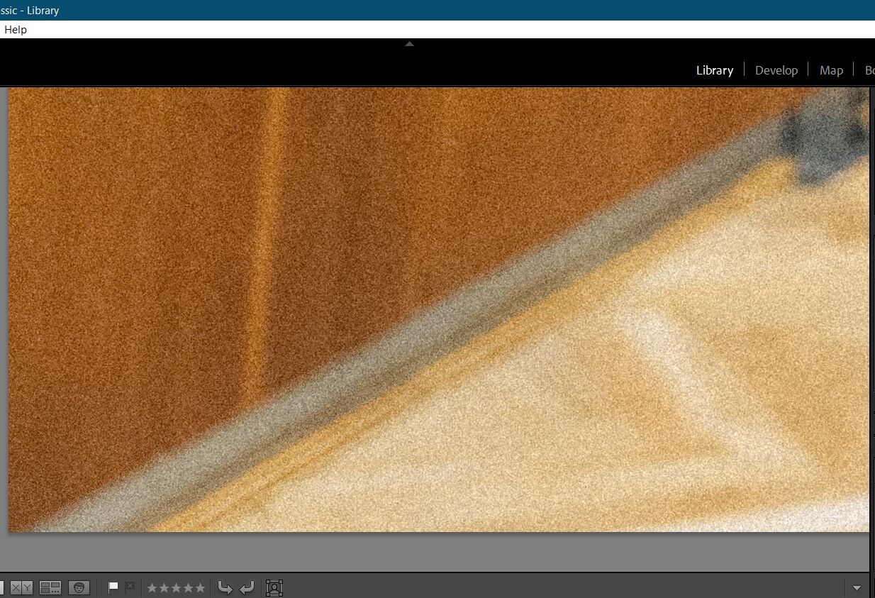

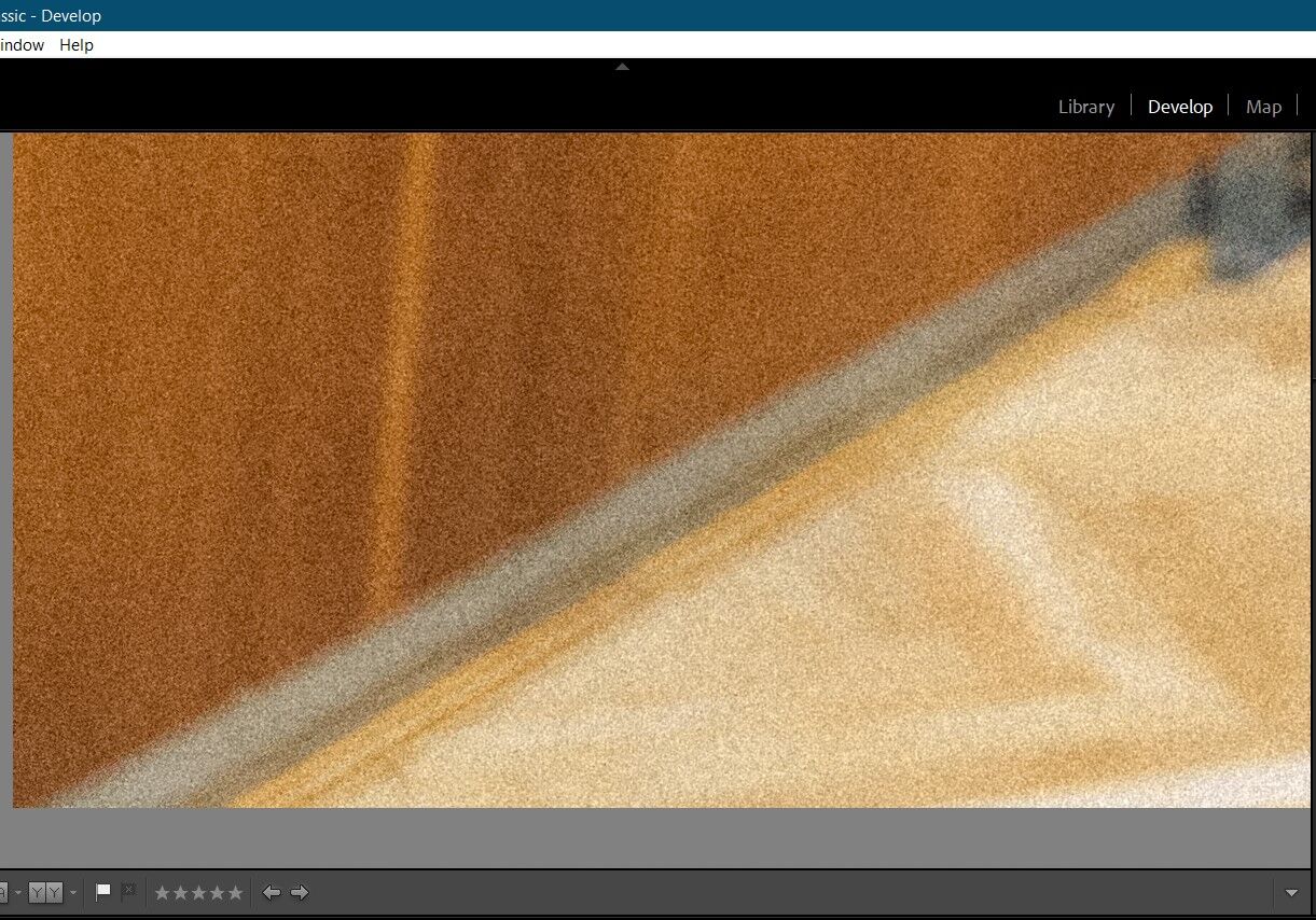

Nálam a 24MP-es raw 46s, de kivárom, mert tényleg elég impresszív, amit tud. Pixelkukkoltam és nem nagyon téveszt, azaz tényleg olyan, mint ha eleve kis iso-val lőttem volna meg. Jó, most annyit még nem foglalkoztam az üggyel, de a normál szűrésnél ezerszer jobbnak tűnik. Arra a pár képre, amit mondjuk iso10000 fölött lövök, ki tudom várni az egy percet. Mondjuk én úgysem használom teljes méretben a nagy iso-s képeket, lejjebb méretezve meg máris jobb a helyzet + még szűrve ezek is használhatóak. De jó tudni, hogy lehet most már feljebb is menni.
Végre valami értelmes fejlesztés, nem úgy mint a mobiloknál, hogy két ikonnal lejjebb tesznek valamit, meg 24 bugot beletesznek és kiadják sw update-ként.
BTW én a camera raw-t frissítettem, ekkor a 2022-es PS-be bele is került az AI denoise, de itt nem volt GPU hw-es gyorsítás, így közel 10 perc!
volt a fentebb említett képemen a szűrés.
Feltettem a 2023-as PS-t, itt már van GPU gyorsítás, így lett 46s a fenti képen a time. -
