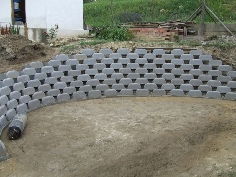

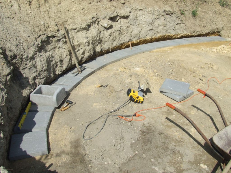

#24085
Érthetted volna jól is :)
Kézzel kevert,kétes minőségű és általam teljesen feleslegesnek itélt betonozás sehol nincs.De amúgy van beton.
A ház alapja is az, a vízóra akna meg a 3*3*2,60-as föld alatti csapadékvíz tároló.
És vannak előregyártott beton elemek is aminek az oka az, hogy a ~ 22m széles telkemben több mint 3 méter a lejtés.
A #17227-ben van 3 kép ahol a lejtés miatt különböző magasságú "támfalak" láthatóak, egyiknek sincs - építész szemmel nézve - beton alapja.
Ezekből a középső bukszosos támfal ami igazán érdekes mert az több mint 2 méter magas.
Túrtam a régi fotók között, 2007. 08. 24, készül az "alap" 40*40*6-os sima járdalap, a földmunkához vésőgép kellett, a csákánytól jobbra lévő hőmérő 42 fokot mutat.
Itt már majdnem kész, 2007. 09. 02.

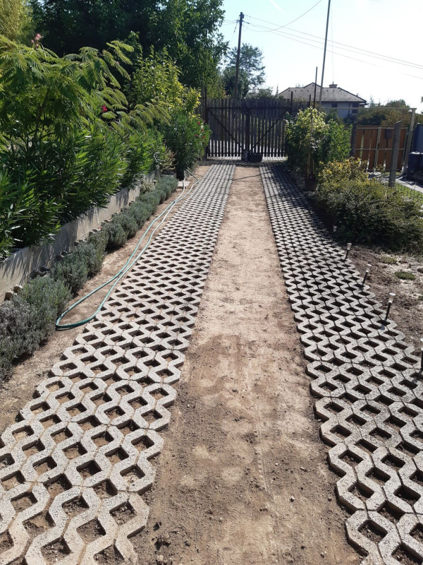

f4lcon
#24066
Direkt, nincs beton a kertemben és ezek a gyephézagosok már itt vannak ~ 10 éve.
Járt rajta már minden kb. 4 tonnáig, nem nagyon fog mozogni.
Olyan kötött a talaj, hogy eső után 3 nappal már csak pattog rajta a rota kapa.Az út melletti 2 sor zsalukő támfal is csak földben van.
Az alsó sort már takarja a levendula, jövőre a felső se fog látszani. -

its_grandpa
Előkészítettem a kocsibejárómat az őszi fűvetéshez, elment vele "pár" nap.
A területe 16*2.40 ~ 38 m2 - a beton felülettel együtt.
Ha jól számoltam kb. 500 db 9*9-es négyzetet kellett megfelelő szintre hozni.
Az esőt vártam ami meg is jött, legkésőbb a jövő héten vetek.
