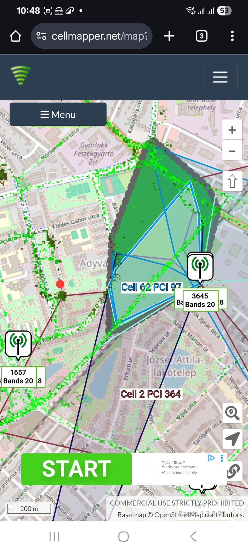

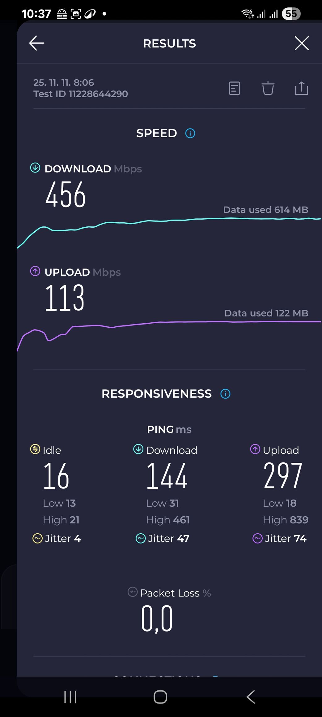

Nekem tegnap jött meg a Yettel OtthonNet Győrben (Adyváros).

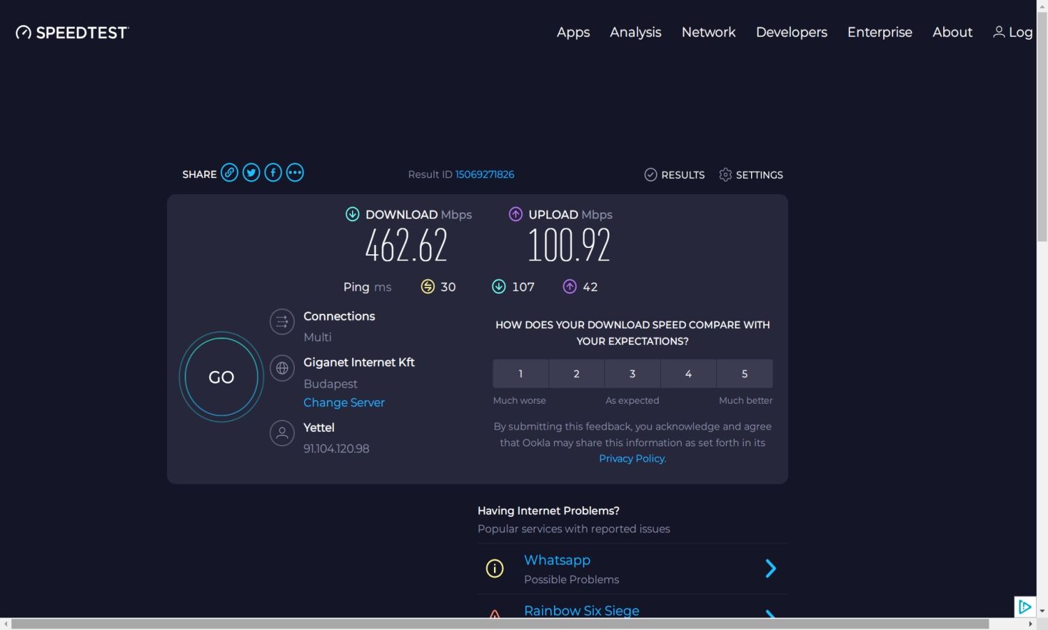

ZTE G5B routert kaptam, teszteltem ma kicsit a ködös időben. [kép] [kép] [kép]

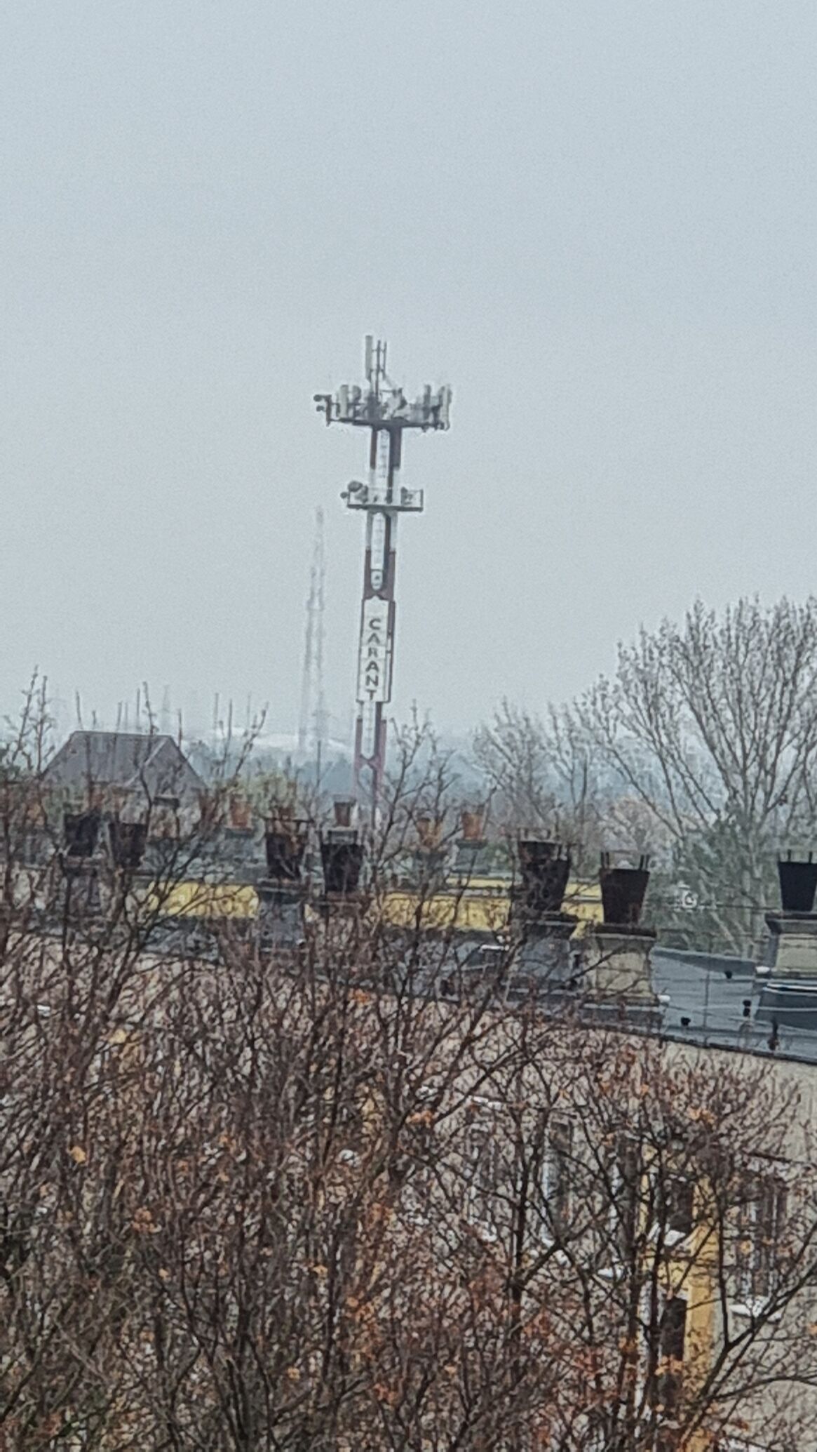

A hálószobából rálátni a toronyra légvonalban olyan 620 méterre van. [kép] [kép]
11-én Yeppes simmel telefonon a hálóból teszteltem. [kép]
A kérdés az, hogy a próbaidőszak alatt lehet-e tőlük TP-Link NX510v routerre cserélni és hogy egy irányított antennával [link] mennyire tudnám megközelíteni az elérhető maximális letöltési sebességet és hogy a ping és a packet loss értékek javulnának-e? -

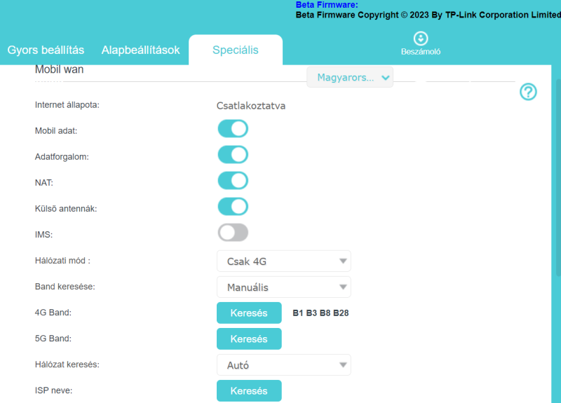

vagy a b3 vagy a b8 lassú és "lehúzza" a másikat. ki kéne tapasztalnod, hogy egyenként a b3 vagy a b8 milyen sebességet ad.
így tudod előhozni a tp-link nx510v böngésző webes felületén az lte band selection-t (sávválasztás): [link]
nézd meg egyenként a sávokat és úgy mérj sebességet, b3 only-ra majd b8 only-ra állítva. -

NX510v-nél más a módszer, de lehet állítani.

Tudtok segíteni NX510-esben hol lehet lefixálni a sávot? Mert nem találom benne a mobil résznél. Ha kézzel kerestetem csak a 3 szolgáltatót mutatja -

Pc-n szinkronba is indítottam speed teszteket(kb 3-4x megnyitottam az oldalt és jó gyorsan klikkeltem végig a Go-kat) úgy megvolt 1-2x a 200mbit. Nem igazán értem ez mitől lehet. -
